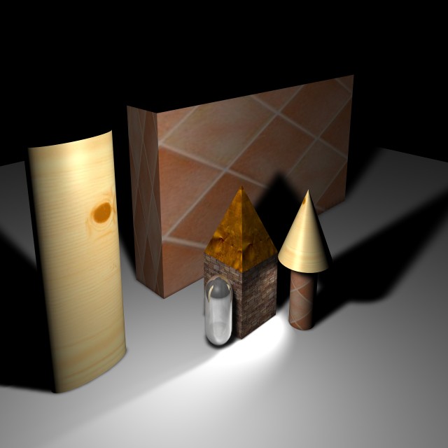

Ciao a tutti è da qualche giorno che sto provando ad usare cinema 4d e mi piacerebbe molto imparare bene ad usarlo per poter fare i render dei progetti che realizzo in università.. sto provando ad applicare delle textur ad oggetti ma mi trova davanti ad un problema come da immagine...come vedete se applico la textur su un elemento piccolo viene bene se l'applico ad un elemento grande si deforma...cosa devo fare perchè la textur si ripeta in modo uniforme su tutto l'elemento?

Allora quando applichi la pallina di un materiale ad un oggetto questo viene applicato tramite un tag, ovvero quella icona piccolina a fianco degli oggetti.
Se ci fai un singolo click vedrai che dentro trovi le info per il tipo di proiezione e alcuni dati di correzione.
Generalmente sugli oggetti di cinema lui predilige la proiezione uwv che è una proiezione auto adattante che è comoda in alcuni casi ma necessita di un filo di esperienza in più nel software.
Prova a mettere ad esempio la cubica per muri, pavimenti e cose molto squadrate o altre forme per oggetti più strani.
Sotto trovi i parametri di correzione per muoverla, offset u e v, e la dimensione per farla più piccola :)

Grazie mille del consiglio ad entrambi, ora sono riuscito a scalarle ed ho anche scoperto come farle coincidere quando non coincidono, intanto che ci sono sto vi chiedo, sapete se c'è un manuale gratuito da scaricare on line per imparare le cose basilari?
