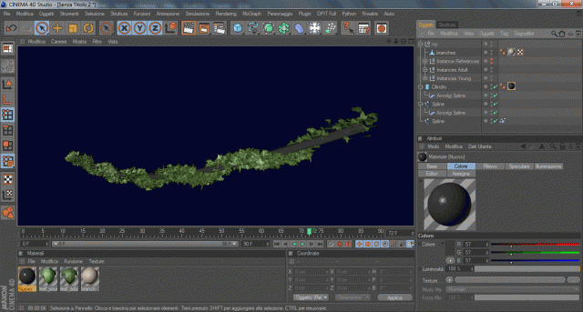

ma che ti devo dire...adesso ho provato con un cubo ed una spline e sembra andare...pero', avevo gia' inserito un post, in cui avevo dei cilindri orizzontali (tipo cavetti) e vi avevo disegnato una spline attorno, a spirale : volevo far seguire all'edera il percorso della spline, in modo da creare dei cavetti con la vegetazione che si sviluppava lungo di essi, avvolgendosi "a spirale".
E non funziono'! :roll:
abe3d
Messaggi: 1155
Re: ivy grower in orizzontale
Messaggio da abe3d »
...intendevi una cosa del genere?
pocket
Messaggi: 317
Iscritto il: mar ott 16, 2012 5:14 pm
Messaggio da pocket »
abe3d ha scritto:...intendevi una cosa del genere?
piu' o meno...il concetto e' quello...
