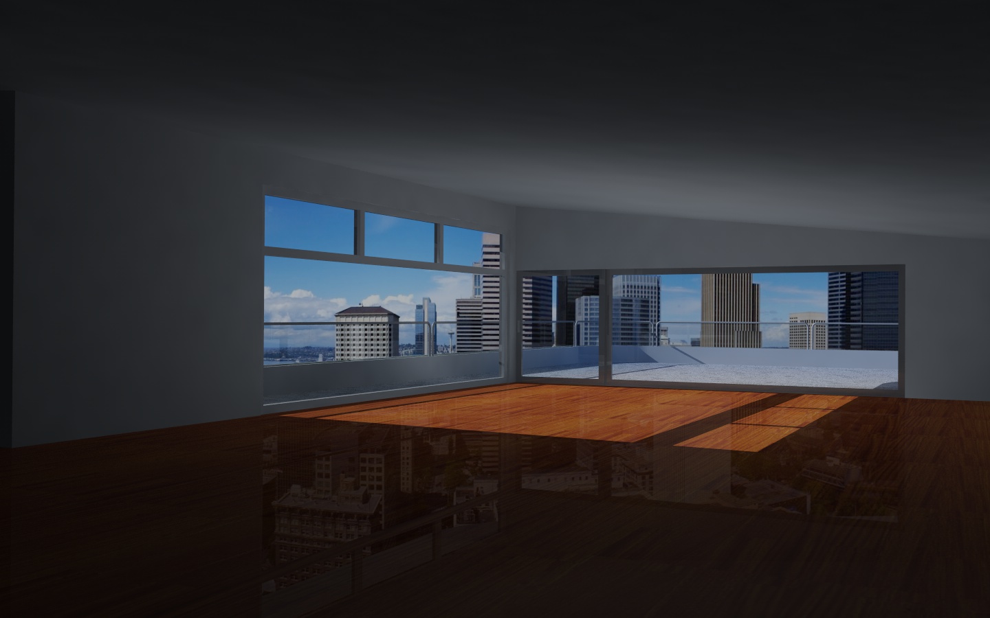

Ciao ragazzi sono nuovo del forum, volevo sapere se qualcuno può aiutarmi a risolvere un problema, sto lavorando ad un interno, ho attivato lo specular layer 1 al pavimento x avere un po di riflesso ed ho inserito un immagine HDRI sul canale background env di Vray con map type frontal ma invece di vedere il riflesso dell immagine vedo attraverso il pavimento la parte dell immagine che dovrebbe stare nascosta...avete idea di come risolvere il problema? Allego un immagine nel caso nn fossi riuscito a spiegarmi correttamente. Grazie x l interessamento, a presto. Paolo.

io ti consiglierei di usare come sfondo(se proprio devi, visto che lo puoi mettere in post)un bel piano con sopra la tua texture, dicendogli col tag vray di non proiettare ombre ma di essere visibile alla riflessione e rifrazione, poi ti attivi una bella area light e dal tag di vray light gli imposti come forma area "dome" in modalita sferica, ti cerchi una bella hdr simile a quel che ti serve e via, magari gli togli il "affect reflection" se è tanto diversa dal tuo background
