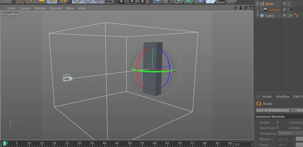

Ciao, se ho capito, ti basta creare una camera, posizionarla sull'asse dell'edificio ( con la funzione "trasferisci" nel menu Tool/arrange objects/transfer ) ruoti la camera di 90/180/360°. Negli attributi della camera, in "projection" imposti "parallel" per ottenere la camera parallela, la sposti indietro e scali lo zoom finché non ci entra il tuo edificio...

...ancora meglio, se rendi la camera figlio di un oggetto nullo da lasciare in asse con l'edificio, in modo da poter ruotare solo l'oggetto nullo per ottenere le diverse angolazioni in un attimo...

grazie.. gentilissimo.. ho allineato la camera all' asse della facciata da renderizzare.. sei stato di grande aiuto!!
