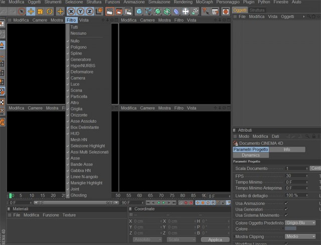

non visualizzo i quadri di lavoro
Messaggio da bluedeep »
ciao a tutti, coma da titolo e imm allegata non riesco ad uscire da questa situazione ossia tutte le viste nere, i filtri sono impstati su All, ho visto altri post simili ma non mi risolvono il problema, mi aiutate?
grazie
Messaggi: 3056
Re: non visualizzo i quadri di lavoro
Hai aggiornato i driver della scheda video?
bluedeep
Messaggi: 16
Iscritto il: lun ott 07, 2013 7:27 pm
grazie per la risposta
si, quelli sono tutti ok,ho anche reinstallato sperando che si portasse via le preferenze ma nulla, piano b?
bluedeep
Messaggi: 16
Anzi no, scusa ma mi sa che hai ragione, se disattivo le opengl si ripristina la situazione, cosa comporta disattivare le opengl? o come posso manterle attive?
62VAMPIRO
Messaggi: 3807
Messaggio da 62VAMPIRO »
La risposta alla seconda domanda è una conseguenza della risposta alla prima domanda: probabilmente hai una scheda grafica che non ne supporta la visualizzazione. Se la tua scheda grafica non è supportata da Cinema (o i drive installati non sono adeguati: a questo proposito è bene ricordare che le versioni recenti dei drive di un pò tutte le schede grafiche possono adare problemi a Cinema, quindi aggiornarle all'ultime versione può essere dleterio), togliendo le OpenGL la visualizzazione avviene via software........
