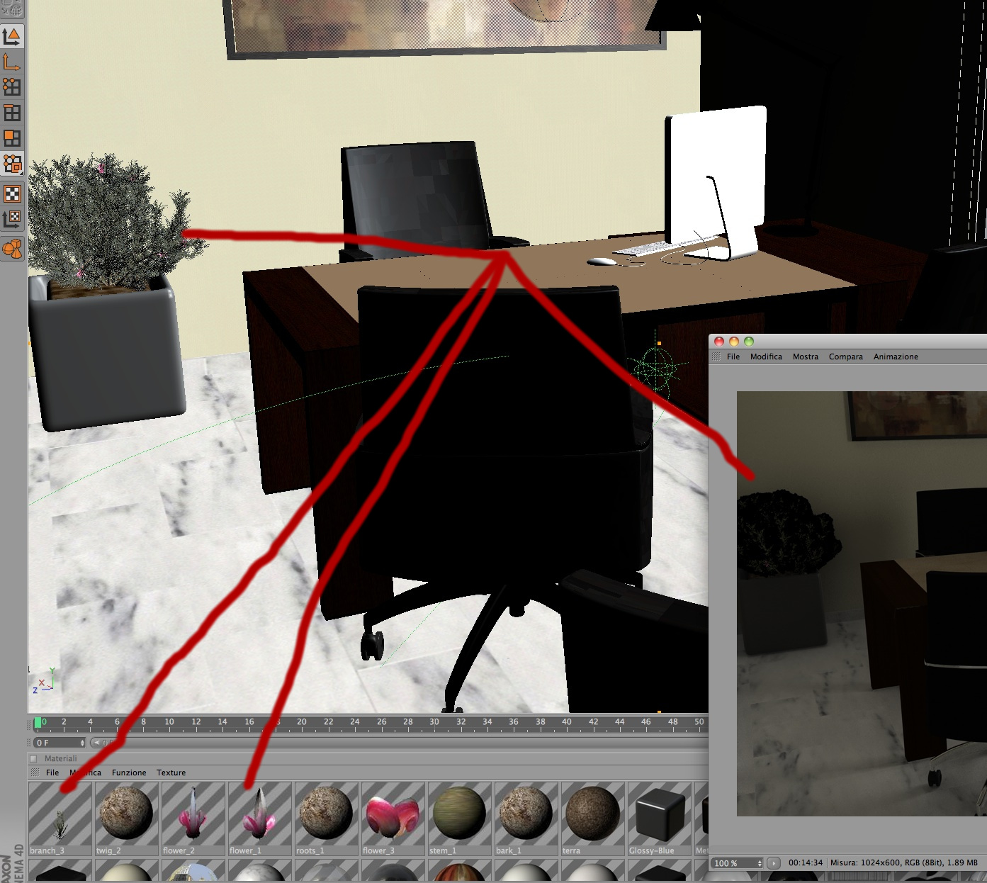

Chiedo se qualche d' uno può rispondere a questo problema, finestra di preview, tutto ok, materili tutto ok, render macchia nera, da cosa può derivare?
saluti Chicco

a me pare succeda quando ho la profondità di campo attiva.

se fosse vray ti direi o un tag "normali" sull'oggetto che fa casino, o le normali da invertire, non saprei se è così anche su AR ma una prova nel dubbio la farei :)

prime prove, non riuscite, rimane il problema, ho provato ad invertire le normali, ma nulla rimane quel macchione nero.
Voglio provare se separando gli elementi e non essendo tutto insieme migliora la cosa, vi saprò dire.
Grazie Chicco

uhm.. direi che il file ha perso il percorso della texture. Prova ad aprire i materiali e guarda la preview: dovrebbe essere anche li nera. Se vai in Finestra->info\struttura click sul flag Texture e sul marca le texture mancanti ti evidenzia tutte le texture mancanti nel tuo lavoro. Basta riinserirle nella cartella Tex del tuo progetto e tornano ok! ;)
Spero sia questo..però! :o

Ho riprovato anche reinserendo l' immagine con nuovo percorso, ma nulla.
Stò pensando che sia un problema del file Tiff e del canale alfa incorporato, ora provo a fare un png, ed una immagine a due colori da photoshop.
Chicco
