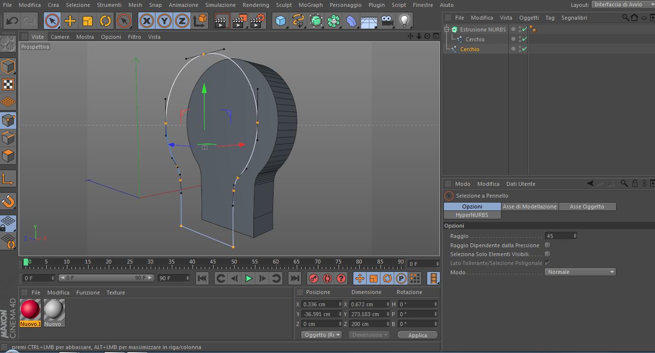

Ciao a tutti ragazzi.
Mi chiedevo se c'è la possibilità di unire (o meglio, fondere) le mesh della scena allegata insieme.
Io ho provato a rendere modificabili gli oggetti e poi ho fatto "connetti+cancella" però mi mantiene delle facce che non mi servono.
Probabilmente non c'è un modo o un plugin per fare quello che vorrei se non modellare il pezzo a mano così da avere la mesh finale pulita; altrimenti potrei sempre farlo con Illustrator e poi estruderlo come spline... no?
Grazie mille per l'aiuto.

per fare quello che chiedi ci sono le booleane, quindi, non connetti e cancella, ma un oggetto booleana come padre degli oggetti da "fondere" ... Anche se in rete si trovano plugin più "seri" della booleana predefinita di cinema, credo che per i tuoi scopi sia più che sufficiente.

Grazie Abe, avevo già provato anche con la booleana (A+B) ma ottengo lo stesso identico risultato.
Puoi vederlo da te nello zip allegato.
Poi magari sbaglio qualcosa io... se così fosse per favore fammelo sapere :(

con le booleane difficilmente otterrai una mesh pulita per continuare a lavorarci. Vedendo l'oggetto in questione non so se sia proprio il metodo migliore fare i raccordi in quella maniera.. se disegni il profilo e lo estrudi fai prima e meglio secondo me.

mmmhhhh!! il sistema è proprio quello da te utilizzato, forse non hai attivato la funzione " crea singolo oggetto " nelle opzioni dell'oggetto booleana, a me funziona!!
comunque, non avevo visto nemmeno il primo allegato.
io in questo caso, userei direttamente una spline da estrudere, in modo da non avere quel groviglio di poligoni che non ti servono.
