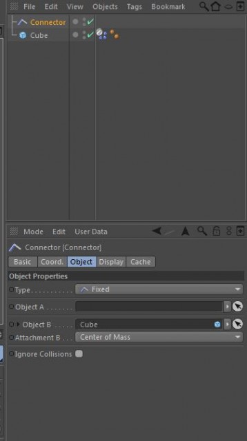

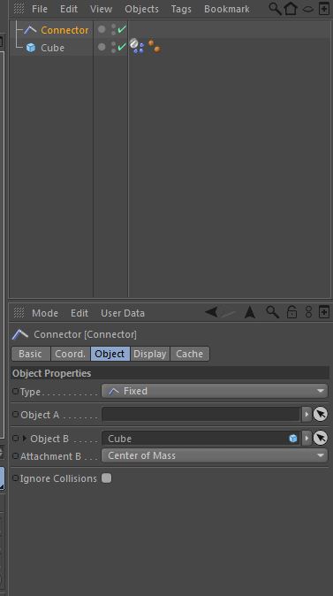

...MMMhhhhhh! per evitare che il soft body "cada", usa un connettore "fixed"

abe3d ha scritto:...MMMhhhhhh! per evitare che il soft body "cada", usa un connettore "fixed"
grazie mille ;) , adesso to ancora provando con custom velocità ma in caso non dovesse andare a buon fine provo il connettore :)
