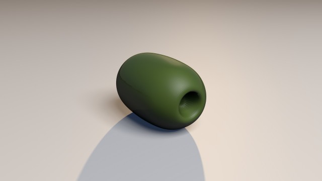

Sì lo so... è che è talmente orribile che non lo mostrerei a nessuno... :lol:
provo a lavorarci un po' e vedo... il risultato vorrei che si avvicinasse a qualcosa di un po' realistico... tipo questo

Questa è la mia...
Ultima modifica di Diablo94 il lun feb 03, 2014 11:14 am, modificato 1 volta in totale.

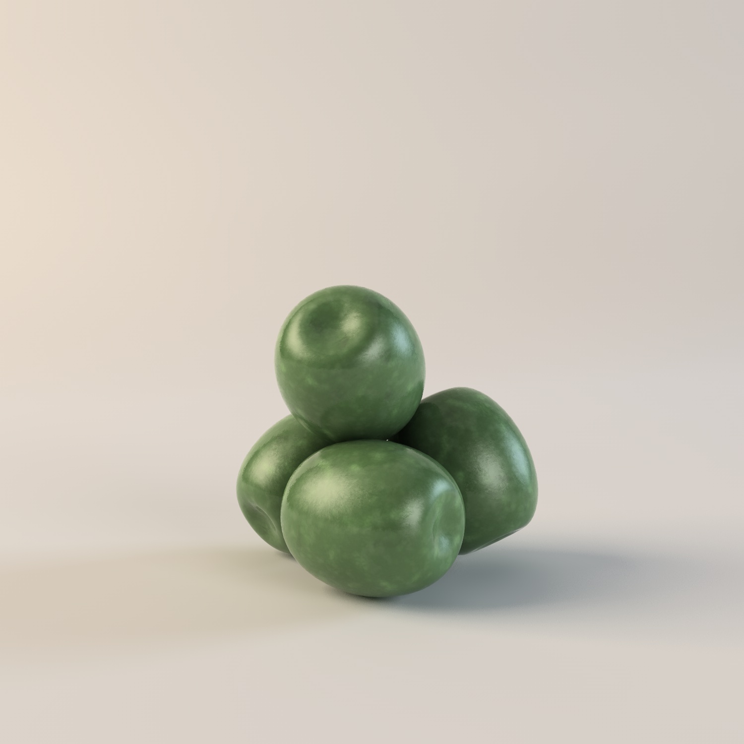

fregatene se è brutto il risultato!
oltre a dove vuoi arrivare bisogna capire anche da dove parti per aiutarti :)
ho fatto una prova veloce con AR (immagino renderizzi con cinema senza vray)
ti posto il risultato, lascia perdere l'oliva, quello che ho fatto è solo una sfera schiacciata :)

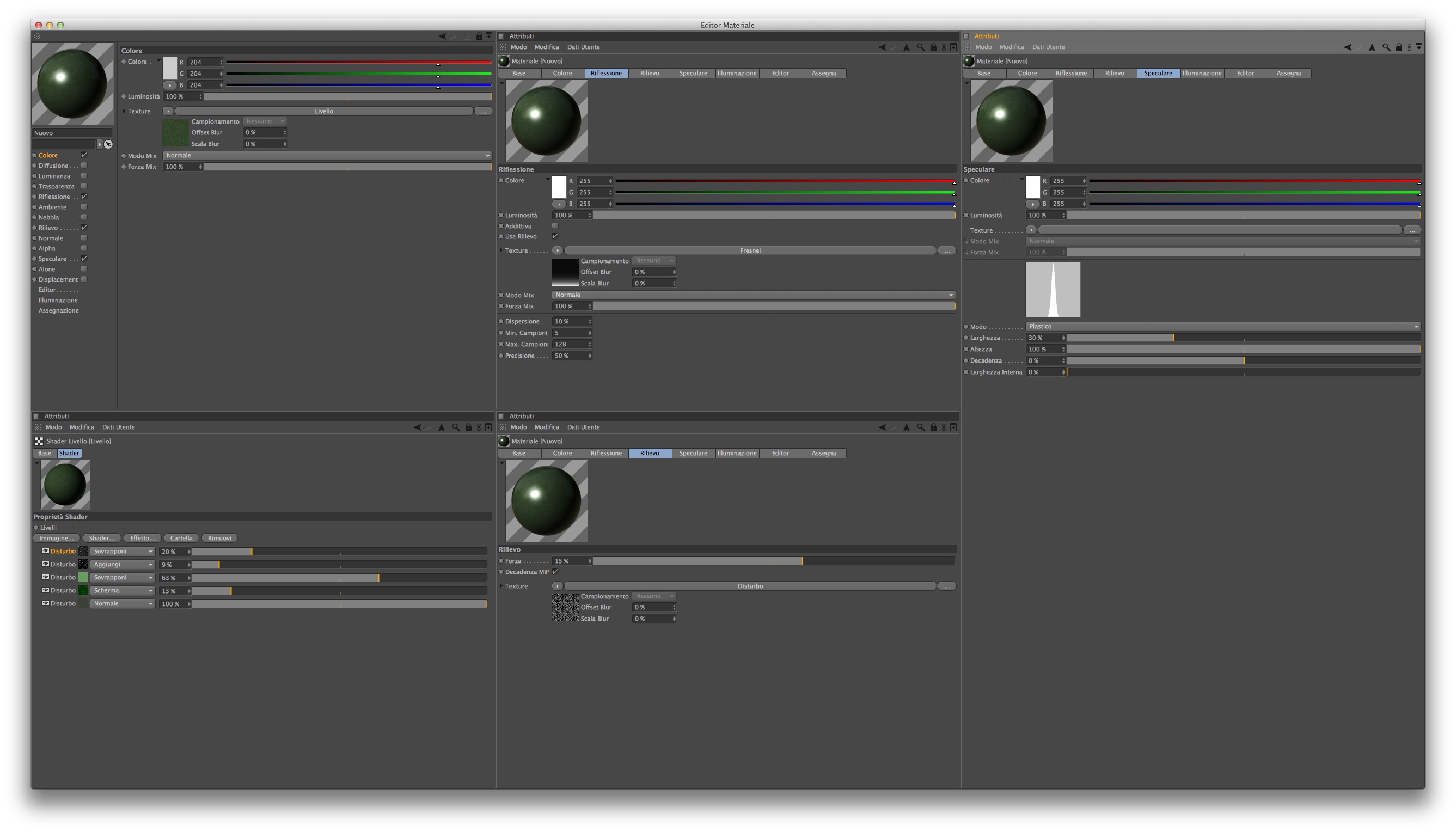

e ti lascio le impostazioni del materiale, se ti piace te lo carico

Ho un problema con i vari disturbi che hai messo su layer colore... :/ non capisco bene che hai fatto.. XD
