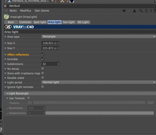

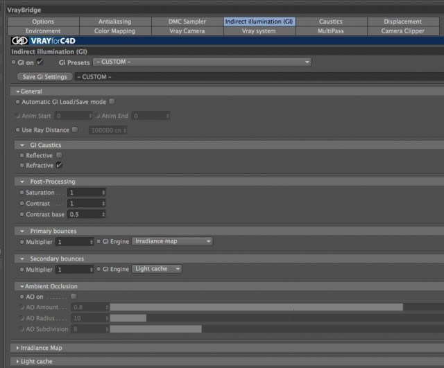

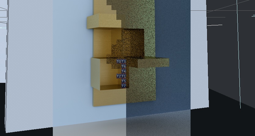

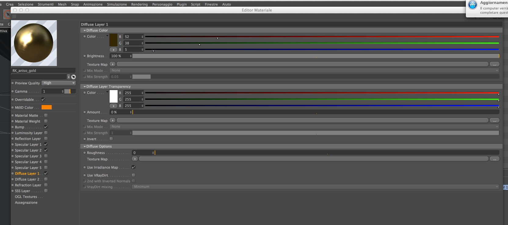

Ciao a tutti, volevo chiedere un informazione in merito alla lucidita/riflessione metalli, in particolare la mia esigenza è di realizzare dell'ottone lucido. Ho lavorato con semplici luci area. Non riesco a capire perche non mi dia questa reazione.

facci vedere anche le impostazioni del materiale

Ho utilizzato materiali prefatti, trovati sul sito ufficiale di vray for c4d. Domani li posto. Grazie.

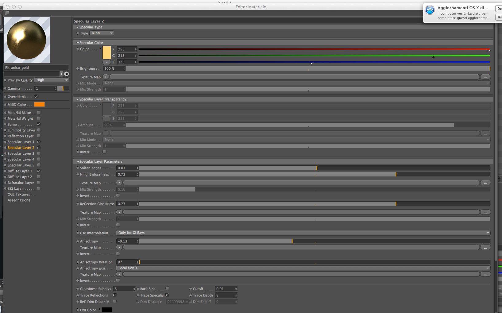

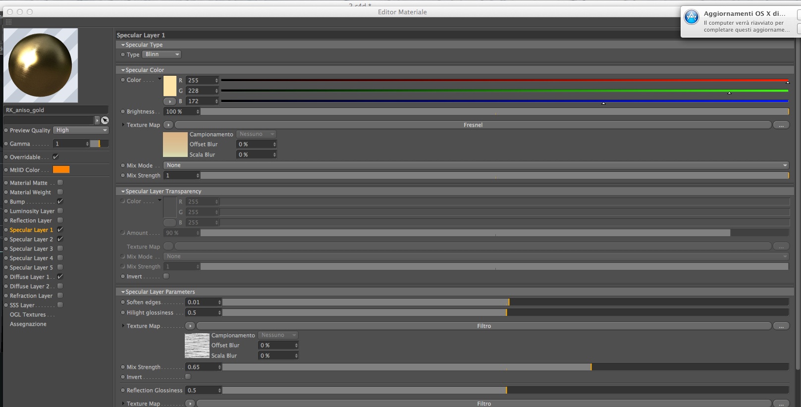

Allego caratteristiche del metallo.

forse devi postare l´effetto che vuoi ottenere, la resa dei metalli é influenzata da tanti parametri.
Messaggi: 3060
Re: lucidità metalli
E' una questione di cosa hai intorno da fargli riflettere, ora come ora anche se mettessi un materiale a specchio il risultato sarebbe lo stesso!
Prova a caricare una HDRI nell'Environment di Vray quello per le riflessioni (ora non ricordo esattamente come si chiama).
Dev'essere una cosa del genere però:
le puoi scaricare da qui:
http://www.cgadvertising.com/pages/free ... r-maps.php
non so quanto sono grandi ma a te serve solo per le riflessioni, quindi va bene!
