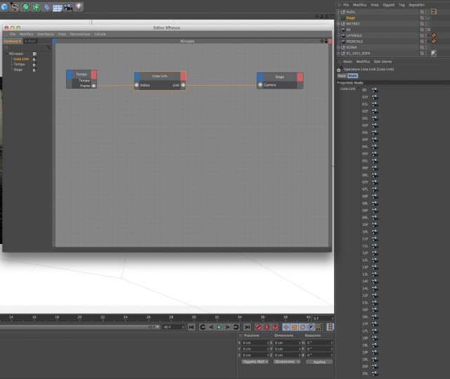

Ho risolto il nodo frame/Camera attiva (vedi allegato), ma non riesco a venire a capo degli altri due (Frame/visibilità modello e frame/cambio materiale).

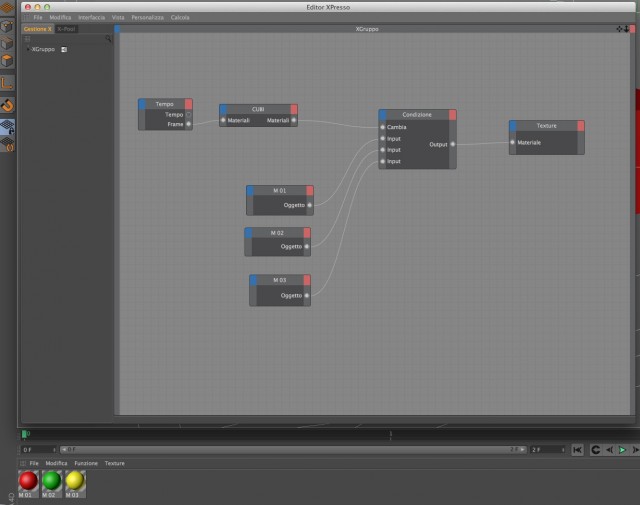

Nel frattempo ho risolto il nodo relativo ai materiali. Effettivamente, come dicevi, devo inserire 40 nodi per i 40 materiali (nell'allegato ho fatto un test con 3 materiali e funziona)

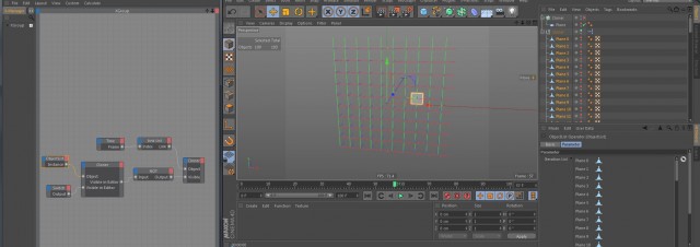

Ciao a tutti... potresti usare questo sistemuccio che ti permette di attivare gli oggetti il serie (rispetto ai frame) utilizzando un nodo ObjectList per dire ad xpresso di non visualizzare nessun oggetto e di conseguenza un nodo NOT per invertire lo stato dell'oggetto in output del Link List...

Bravo Abe3d, ottima trovata! Hai utilizzato un cloner come contenitore dove spostare man mano gli oggetti e renderli visibili! Sono sempre adorabili le soluzioni dove si prende in giro il software ;-)
