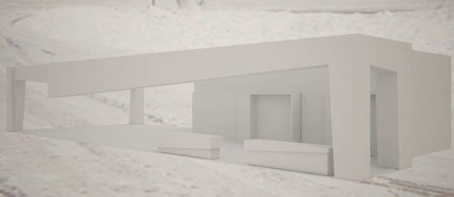

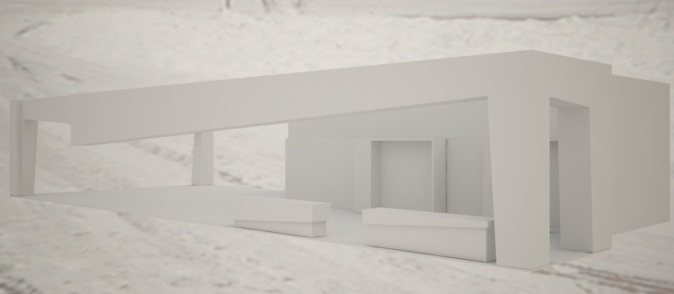

devo illuminare uno stand e sto utilizzandi come illuminazione generaleuna una immagini HDR...
il problema e che non so come ottenere lo sfondo nero,
nell'imagine allegata si legge l'HDR come sfondo :shock:
cosa devo fare?
ringraziandovi anticipatamente

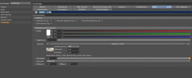

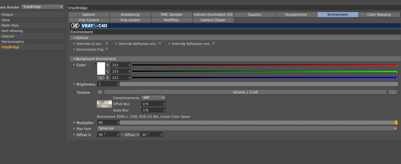

vi allego l'immagie e i settaggi

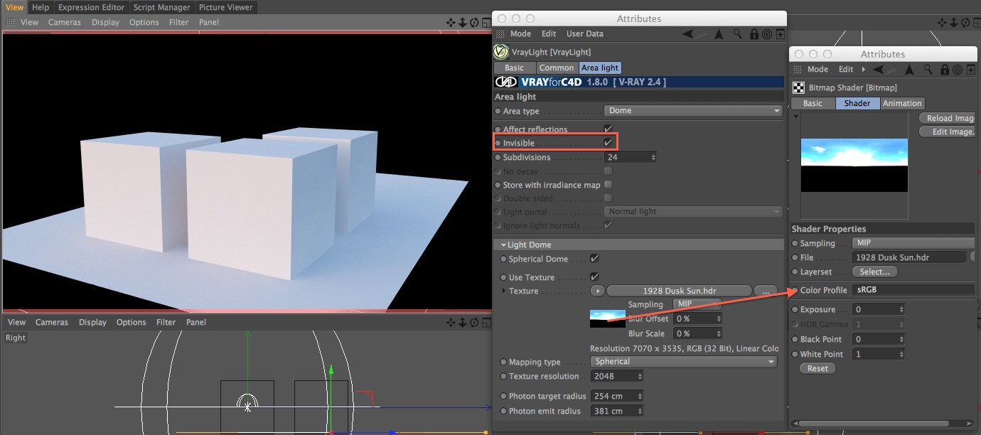

Ciao, se usi l'environment non puoi farlo. Usa invece una luce area di tipo Dome, carichi lì l'HDR e metti la spunta su Invisible. In questa maniera otterrai l'illuminazione dall'hdr ma senza vederla in editor. Tra l'altro questa è la strada più corretta per illuminare con HDR. Per avere delle ombre corrette ricordati di mettere il profilo colore dell'immagine su sRGB ed alzare un po' i campioni delle ombre.

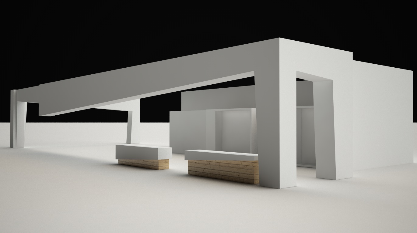

GRAZIE MILLE :) :)
...allego l'immagine con le modifiche!!!!
