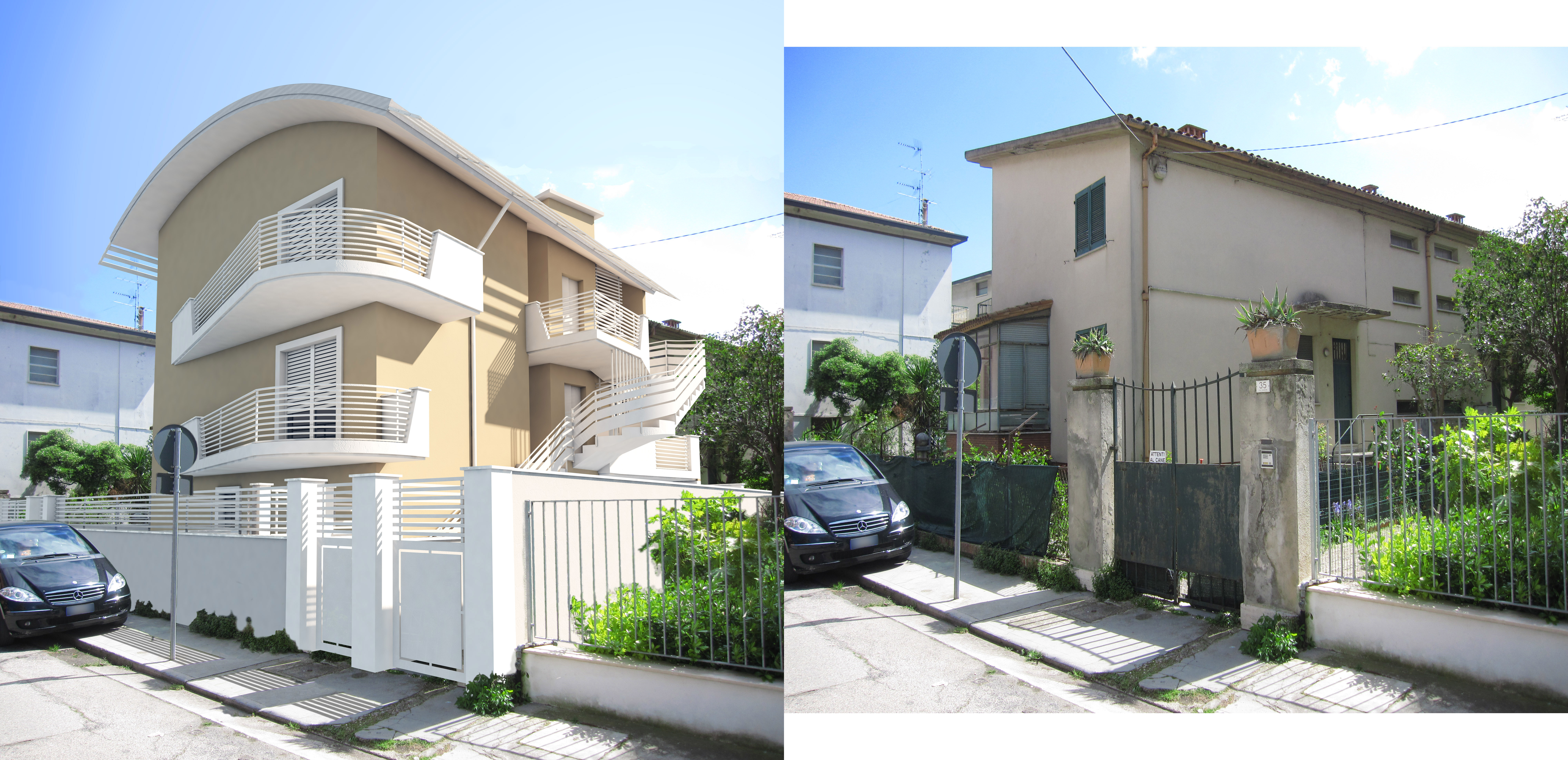

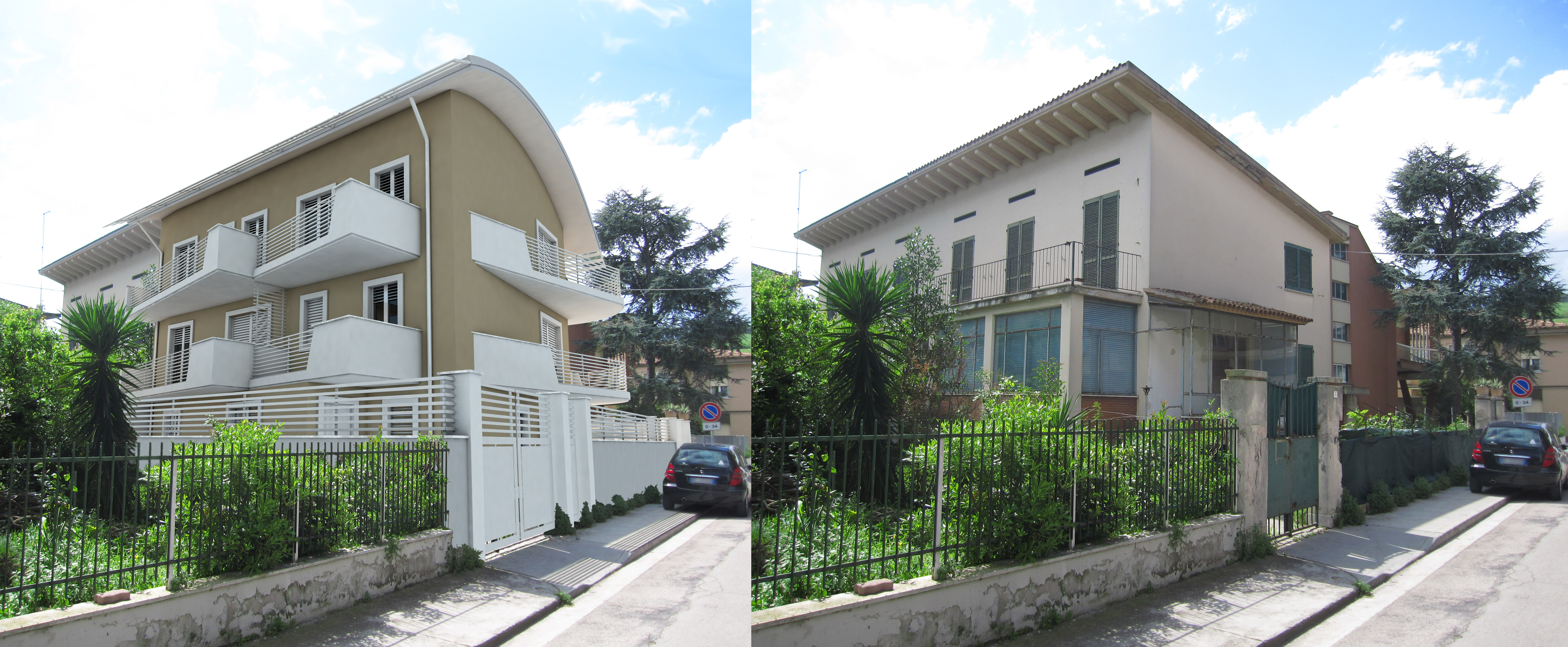

Salve a tutti.
Sono "relativamente" nuovo del forum e di questo bellissimo sito su Cinema 4D. Vi porgo i miei saluti, e soprattutto ringraziamenti, poiché senza il Vostro aiuto, non mi sarei trovato qui a chiedere pareri e consigli, dal momento che ciò che ho creato, lo devo in larga parte a voi.
Detto ciò, gradirei avere dei consigli/pareri/critiche su questi fotoinserimenti. Ci ho impiegato, più o meno, 4 ore a immagine in photoshop, senza contare il tempo di render dell'edificio e la sua modellazione (aggiungo che non ho utilizzato il V-Ray). Mi piacerebbe sapere, sempre se possibile (ho tentato di cercare in internet, ma con scarsi risultati), un ipotetico costo per questa realizzazione.
Grazie ancora per l'attenzione.

Il lavoro è buono, ma questo discorso è sempre molto impegnativo ed il costo dipende da tanti fattori, se ne è discusso più volte nel forum!
Fossi io, nella mia zona, chiederei non meno di 500 Euro, però ripeto è giusto per darti una cifra!

Grazie del parere, Hurricane. Allora cercherò meglio nel forum argomenti che possano soddisfare la mia richiesta del costo! :)

ciao!
come ti ha già suggerito il saggio Hurricane il costo dipende da molti fattori, per cui è difficile darti una cifra precisa
il lavoro è ben fatto e sicuramente soddisferà al meglio il cliente, che sia uno studio di architettura o un'impresa
Se ti puo' essere d'aiuto posso dirti che per una prestazione del genere non scenderei sotto i 600 euro
buon lavoro! :)

Ciao Fionix,
il lavoro mi pare ben fatto,
l'unica cosa che andrebbe migliorata (guardando il buon livello di tutto il resto) è la muretta di recinzione: andrebbe sicuramente scurita parecchio nella parte inferiore creando un gradiente, magari con un po' di disturbo. Inoltre personalmente spazzerei via quei piccoli cespugli, oppure vanno schiariti, soprattutto nel loro profilo, dove prenderebbero luce riflessa dalla muretta che è bianca. Il tutto così risulterebbe più integrato.

Prima di tutto vorrei augurare Buona Pasqua a tutti gli utenti del forum. :lol:
arcnello ha scritto: il costo dipende da molti fattori, per cui è difficile darti una cifra precisa
eros ha scritto: l'unica cosa che andrebbe migliorata (guardando il buon livello di tutto il resto) è la muretta di recinzione: andrebbe sicuramente scurita parecchio nella parte inferiore creando un gradiente, magari con un po' di disturbo. Inoltre personalmente spazzerei via quei piccoli cespugli, oppure vanno schiariti, soprattutto nel loro profilo, dove prenderebbero luce riflessa dalla muretta che è bianca. Il tutto così risulterebbe più integrato.
Arcnello ringrazio anche te per le dritte sul costo, e grazie anche ad Eros per il consiglio sul muretto: avevo già notato questa differenza di tonalità tra muretto e cespuglietti, ma iniziavano a lacrimarmi gli occhi, e l'altroieri ho preferito fermarmi a questo punto! pfiu lunedì ci rimetterò mano e correggerò gli errori! ;)
