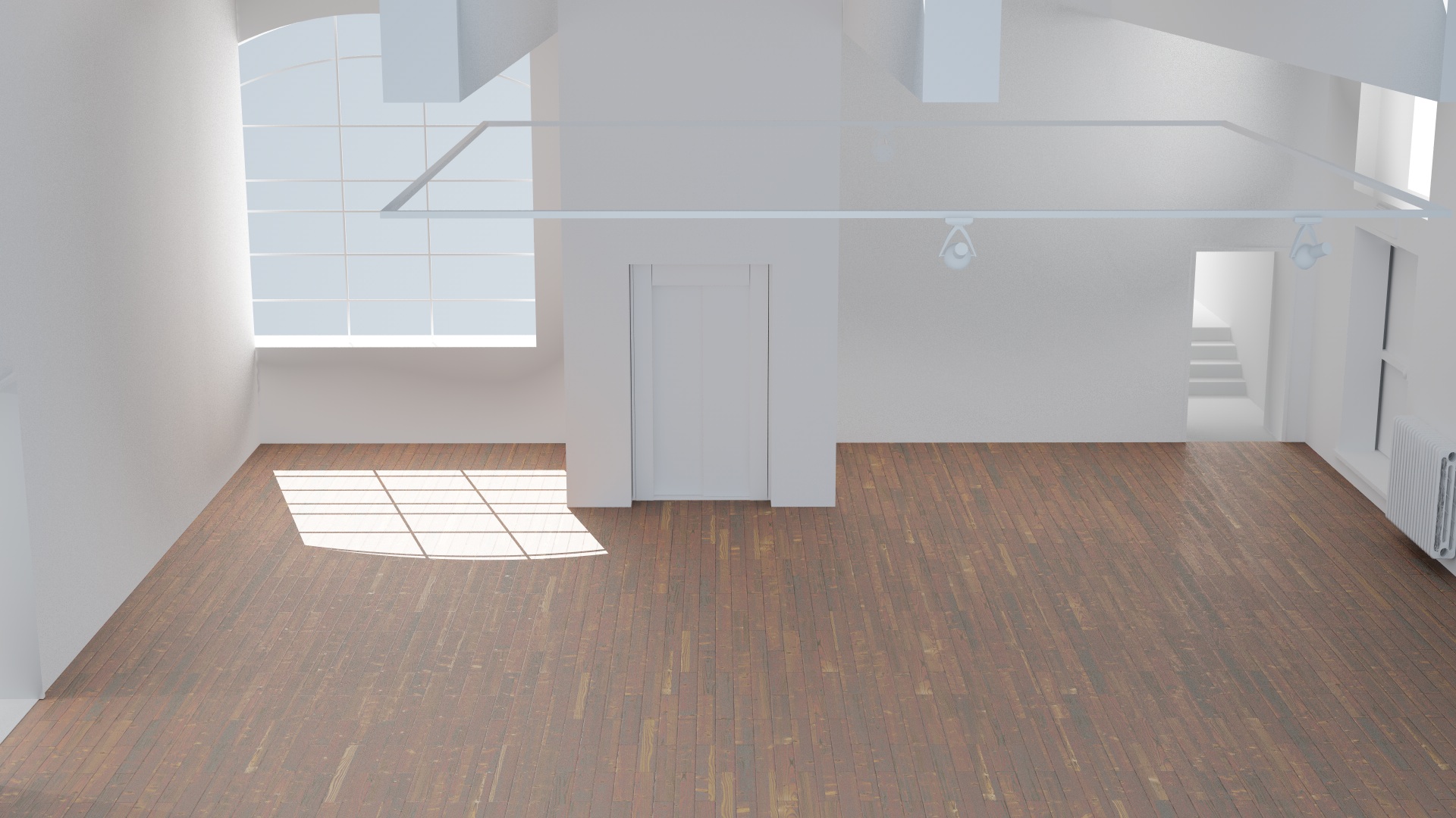

Salve a tutti.
Nell'immagine allegata si notano degli aloni neri vicino alla finestra, come posso eliminarli?
Ho utilizzato il rendering vray con settaggi abbastanza alti e suddivisioni delle ombre a 32, ho utilizzato per la finestra una luce area, aggiungendo poi una luce infinita per fare l'ombra netta. Forse il problema è dovuto proprio alla doppia luce?

Controlla che non ci siano poligoni sovrapposti!
Il modello è in scala reale in cm? Ovvero, 1 metro misura 100 cm?

Io la vedo un pochino piatta e sopratutto l'illuminazione mi sembra debole, potrebbe essere anche questo credo.

Si, il modello è in scala. Forse il problema può essere dato dal fatto che per la finestra ho utilizzato la Booleana?

il fatto di avere piú di una luce é anche normale, non penso sia minimamente la causa del problema.
controlla piuttosto di avere tutte le normali dei vari oggetti orientate correttamente.
inoltre puoi fare una prova con la GI settata in modalitá BF+BF, con settaggi anche bassi, non importa, e vedi se il problema persiste.
per quanto riguarda la booleana... é una brutta bestia. se non stai attento ti genera un sacco di triangoli che possono portare anche problemi di questo tipo a volte. verifica che la geometria sia ben ottimizzata.

Risolto, avevo il Dark Multiplier alto, abbassandolo sono andate via!
