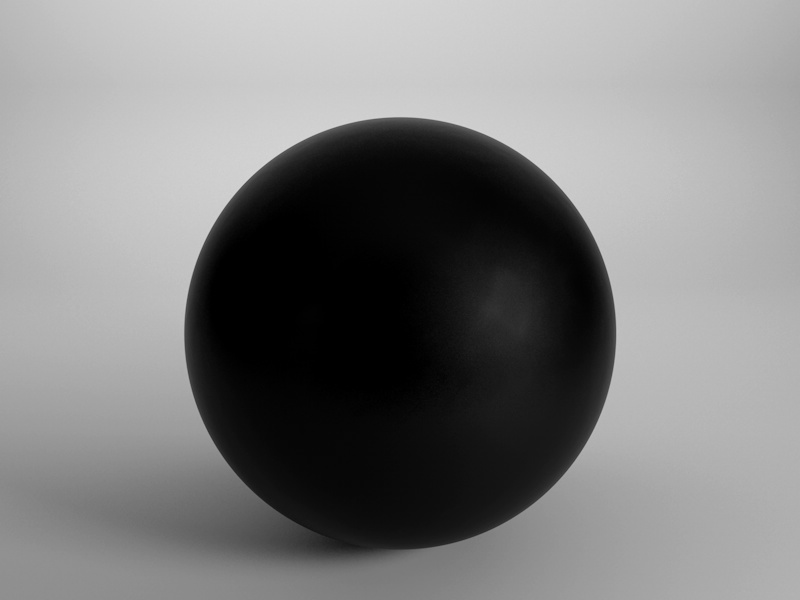

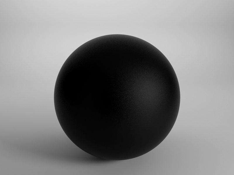

Per ora sono a questo punto:
Nel canale colore ho inserito la texture
nel canale rilievo ho inserito la texture in "bianco e nero"
nel canale normale ho inserito la texture "colorata"
nel canale speculare ho lasciato tutto da default.
Per esempio come posso dare un pò di effetto "lucido"?

dove le parti illuminate risultano lucide. ora le texture le ho inserite come scritto sopra,
non so però come simulare questo effetto di lucido.
Re: consiglio materiale
per cominciare potresti mettere nella texture di tale canale un fresnell.
entra nelle sue proprietà e attiva fisico, in tal modo potrai inserire il IOR che più si addice a cio che cerchi.
sempre nelle proprietà della riflessione poi aumenta il valore della dispersione...dato che la pelle ha un glossy elevato, io starei tra il 20-30%...attenzione però che aumenteranno i tempi
