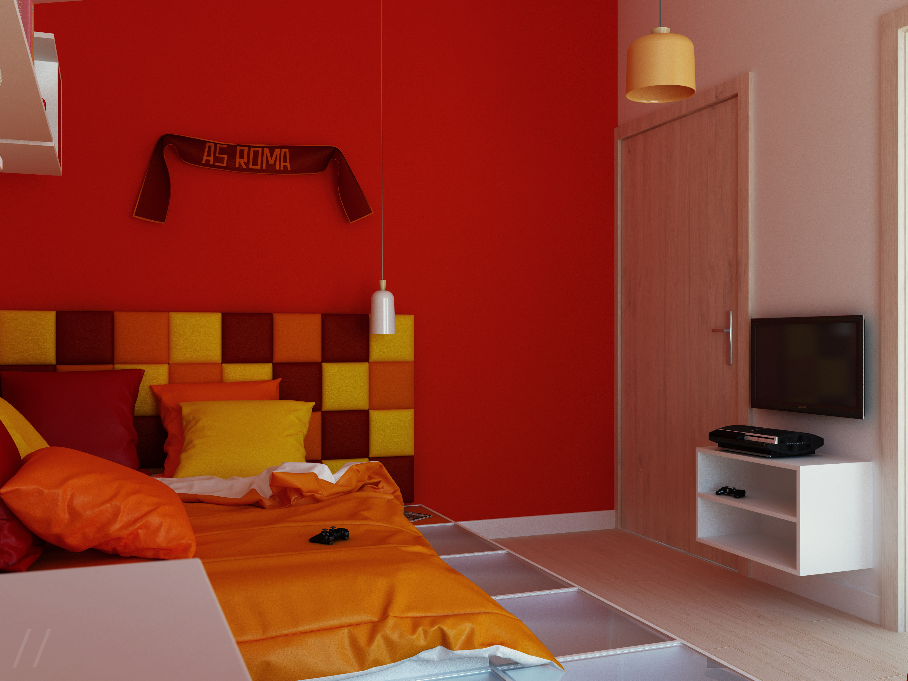

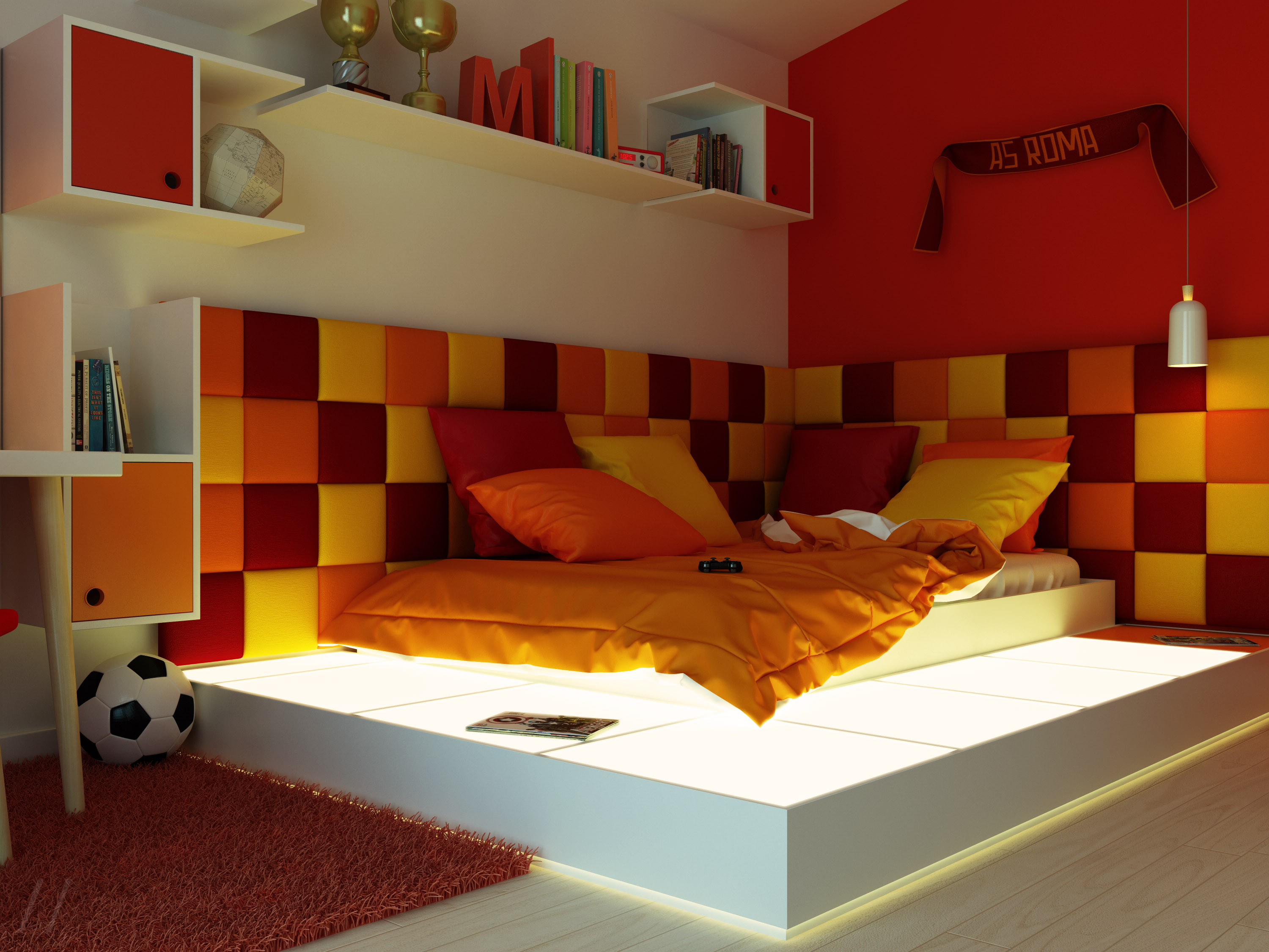

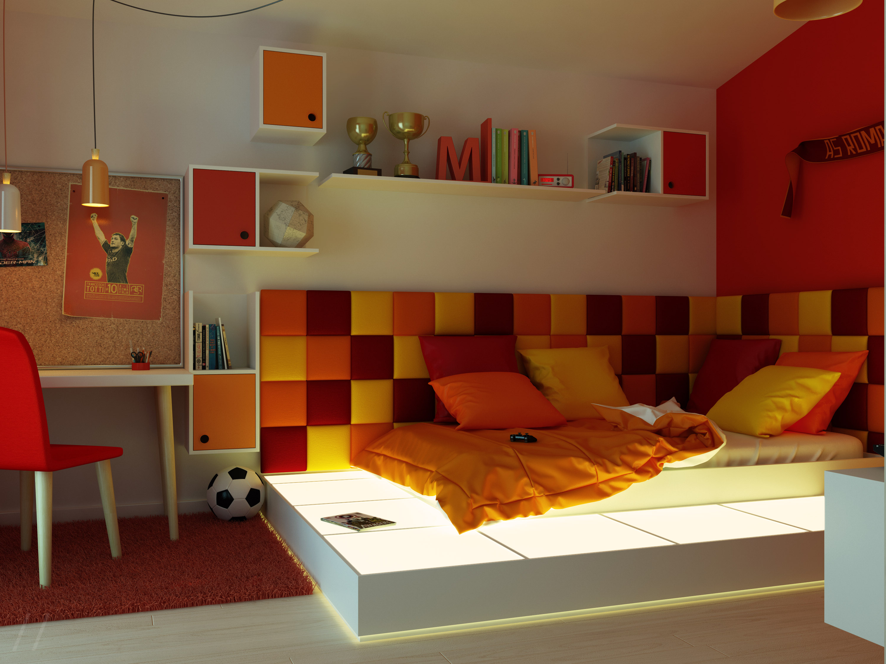

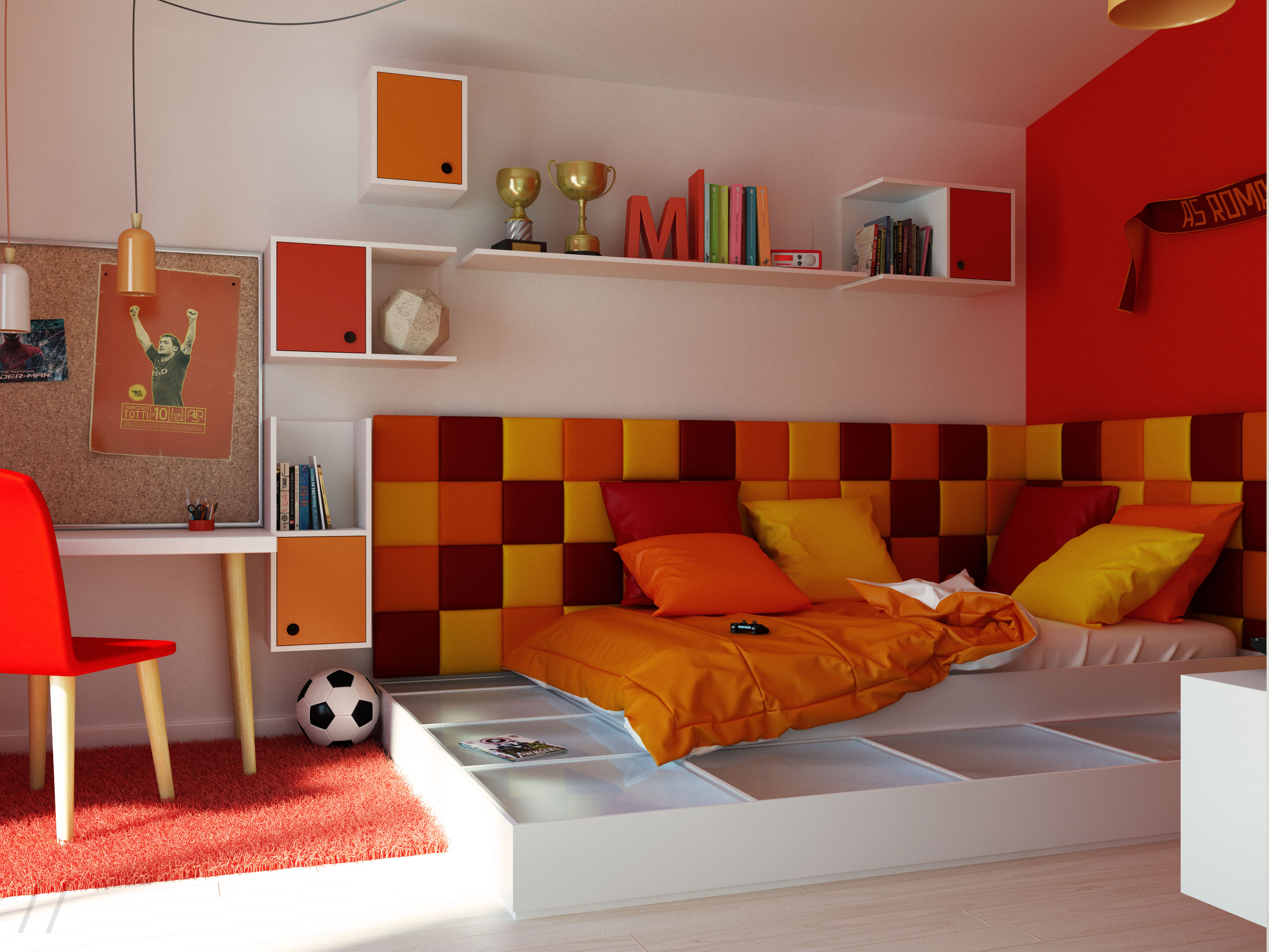

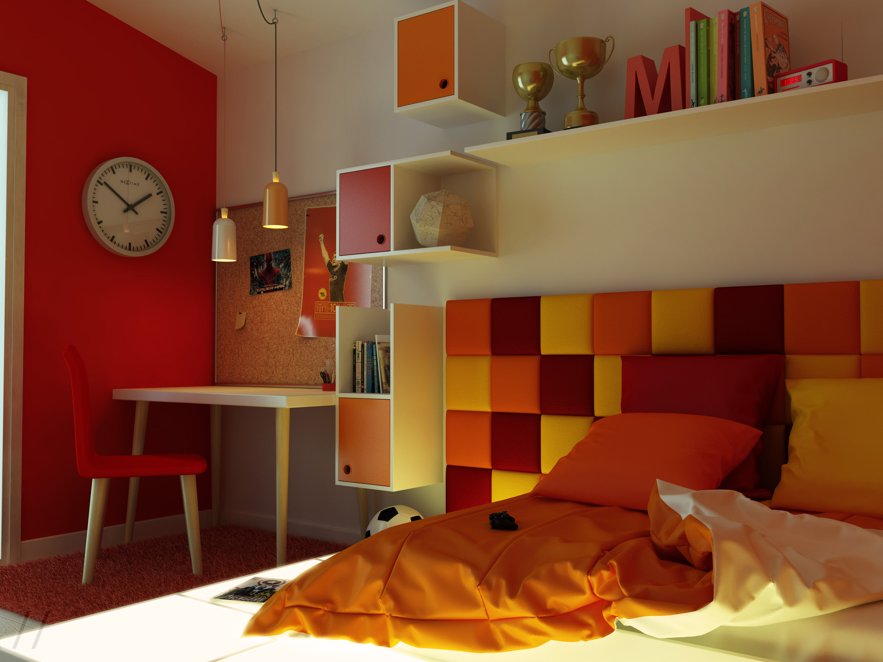

Ciao a tutti!
Progetto per una cameretta per un giovane tifoso della Roma.
Letto contenitore e boiserie imbottita BSide Samoa mod.Tally
Struttura giroletto "illuminante" in mdf e vetro sabbiato.
Casellari e mobile sospeso Nidi Battistella mod.Luce
Scrittoio e sedia Nidi Battistella mod.Woody
Piumino, coprimaterasso, cuscini e sciarpa modellati con Marvelous Design 3 (che sta diventando un giochino divertente :) )
Renderizzato con Vray4C4D, IR+LC
Tempi indicativamente intorno alle 2h a immagine (3000x2250px)
C&C, dajeeee! :lol:

Davvero niente male complimenti!
3 cose:
- il portapenne è affondato con tutte le penne nel tavolo (a meno che non abbia un buco apposta, nel caso.....);
- la sciarpa è un po' rigida ti ci potevi applicare ancora un po';
- i peli del tappeto partono da un foglio troppo sottile lo ispessirei un pochino.

Ciao hurricane, grazie mille per complimenti e commenti!
- in effetti il portapenne è affondato nel piano dello scrittoio :) si esegue un foro nel piano in nobilitato e si inserisce il portapenne in silicone. Battistella nè sa una più del diavolo!
Questa è la versione tonda dello scrittoio con portapenne montato:
- per la sciarpa non sono riuscito a ottenere un effetto migliore, nonostante abbia portato la suddivisione della mesh su MD3 fino a 5.
Probabilmente avrei dovuto realizzare 2 piani (come per il piumino per intenderci) in modo da aumentare le interazioni, non so! Se avrò occasione farò una prova ulteriore.
E' stato divertentissimo però cucire le lettere, seppur avrei desiderato anche in quel particolare avere un effetto migliore, come per esempio il classico rigonfiamento del tessuto "finto lana" delle sciarpe da stadio.
Inoltre mi sarebbe piaciuto avere un pò di tempo per aggiungere le frange sulle parti "corte". La prossima volta mi ritaglio un pò più tempo per divertirmi un pò :)
- per il tappeto hai assolutamente ragione, dimenticanza grave :roll:
Grazie comunque per il commento, sicuramente costruttivo!
