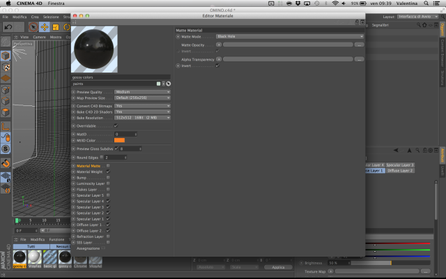

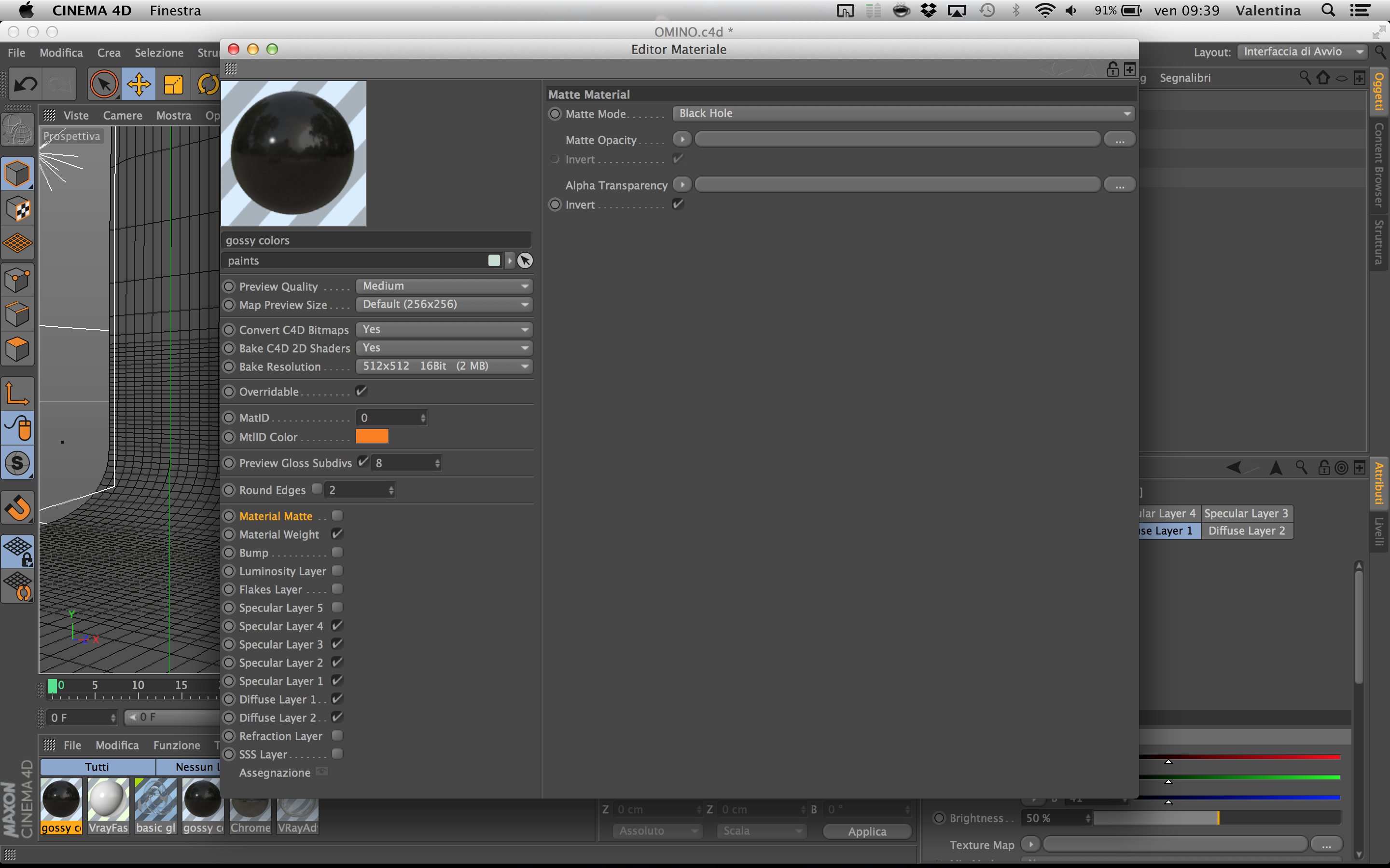

Riguardo al materiale, queste sono tutte le opzioni spuntate? Sono un po' troppe secondo voi?

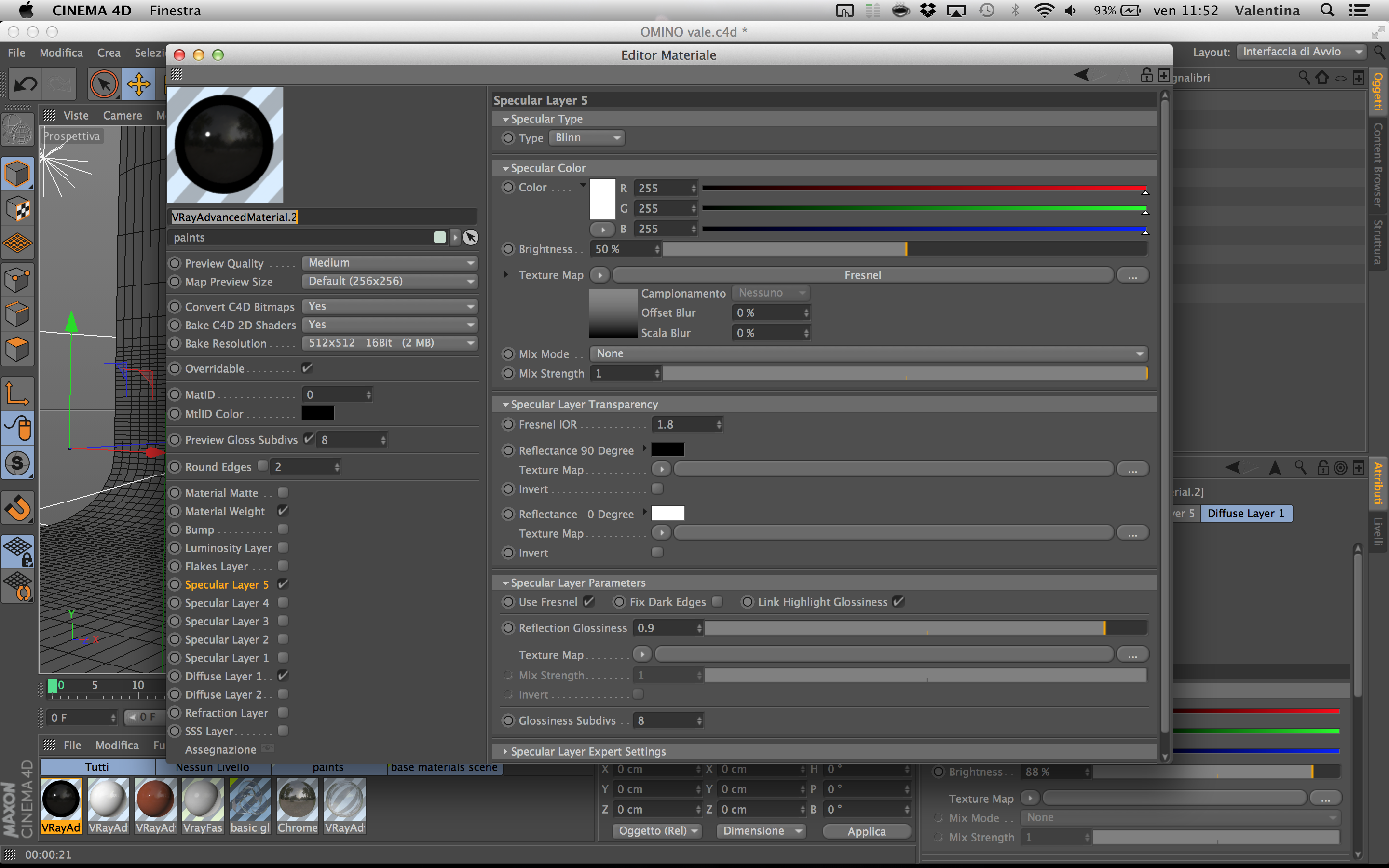

Ciao... Mio dio... perchè hai attivato tutti quei canali???
Io farei così:
solo un diffuse del colore che ti interessa.
Solo un canale specular con:
- shader fresnel nella texture del colore. Al suo interno, dove c'è il bianco, inserisci un colore simile a quello del diffuse. Settare la forza al 50%
- regolazione trasparenza del canale secondo esigenza, idem per il glossiness.
spero di averti aiutato :)

Puo' andare cosi'?
Ad ogni modo uso una HDRI nell'env. come scritto sopra più due luci sul set.
