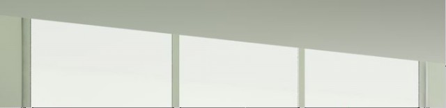

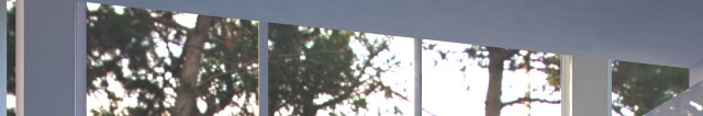

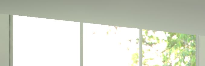

Ho questo tipo di problema, sto realizzando un render di interno e volevo illuminarlo attraverso una hdri nel background environment (vedi immagine impostazioni allegata, ho anche impostato l'immagine hdri come vray sheders altrimenti il distribute render non me la renderizza correttamente), se lo tengo attivo ottengo una "seghettatura" lungo i bordi della scenografia come se non fosse attivato l'antialiasing, mentre se disattivo la mappa hdri nel background environment, e la mantengo nei canali di GI, Refl e Refr Environment questa "seghettatura" ai bordi mi scompare. Posto due immagini per il confronto. Sbaglio qualcosa? O dimentico qualche impostazione. Sto utilizzando l'ultima versione di vray.
Ringrazio anticipatamente chi mi può dare una mano. Grazie
con hdri in background environment disattivata la "seghettatura" sparisce.
con Hdri in background environment acceso compare la "seghettatura" sui bordi della scenografia.

Grazie Sirio76, utilizzo anche il metodo con light dome con associata una hdri, le ombre sopratutto con questo metodo vengono più precise, ma i tempi di calcolo sono molto più lunghi. Con l'hdri nell'environment i tempi di calcolo sono più veloci (e molto clienti come dicono dalle mie parti hanno una gran "prescia" fretta), e le ombre anche se meno definite (ma dipende anche dai settaggi che uno vuole inserire) mi permetto di avere un'immagine "più sporca" che a me non dispiace.

Comunque, ho fatto una prova utilizzando una light dome con hdri e color mapping Reinhard 1-0,5-2,2 ma la "seghettata" mi rimane, se invece rendo la light dome invisibile, la seghettatura scompare.
bada
Messaggi: 14
Iscritto il: mar nov 09, 2004 12:19 pm
Re: Problema "seghettatura" quando attivo hdri in background
Messaggio da bada »
Ho fatto altre prove, e tra queste ho provato a cambiare anche immagine hdri, e con alcune ho questo strana "seghettatura", mentre con altre immagini hdri il problema non si presenta, a questo punto non credo siano problemi di settaggi, ma di immagine, con fotoshop ho provato ha cambiare profilo colore alle immagini hdri che non funzionavano correttamente ma non è quello.

Posto una prova dove provando a ruotare la light dome ho notato che dove l'hdri riempie il fondo con la vegetazione il bordo risulta pulito, mentre negli intervalli dove c'è il cielo compare la seghettatura, a questo punto, c'è un modo o una impostazione per fare ciò che non avvenga e per non sistemare il render in photoshop?
Messaggi: 3568
Ma nel color mapping, Subpixel mapping è attivo? Quel parametro da solo dovrebbe togliere gli artefatti sulle parti di immagine che sforano il range dinamico (le parti HDR insomma)
