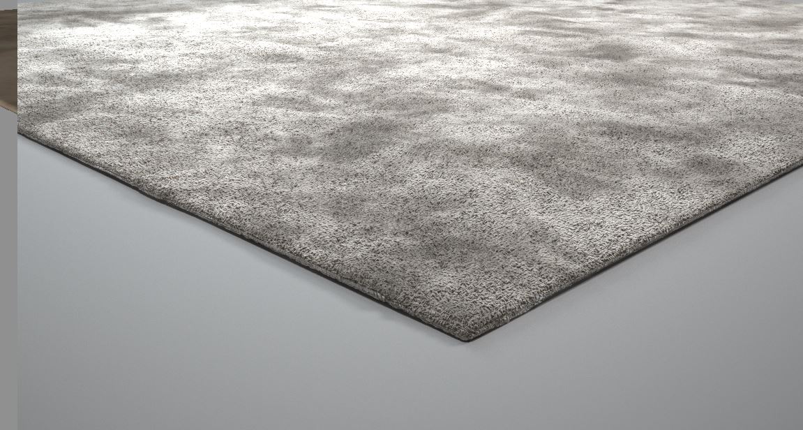

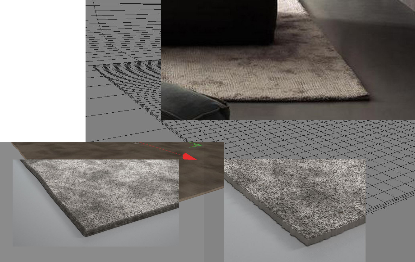

ciao ragazzi,
sto cercando di riprodurre questo tappeto ma ho problemi con il bordo.. Ho preso un cubo con altezza 1.4 cm e ho arrotondato il bordo ma ilo risultato non è lo stesso. C'è un modo per riprodurlo uguale?
grazie a tutti

stretcha la texture sui lati e setta la proiezione su cubic

cosez-one ha scritto:stretcha la texture sui lati e setta la proiezione su cubic
beh meglio ora :) non come l'originale ma quella alla fine è una foto..

ocman ha scritto:Non mi ero mai posto il problema perché non faccio ambientazioni in cui si vede il tappeto da vicino. Quindi di solito applico una buona texture e un buon disp e mi va bene. Però ho voluto provare e non ho capito come hai fatto a farlo cosi ai bordi.. Sei così gentile da spiegarmelo? Grazie
Ciao Ocman, ho preso un semplice cubo con altezza di 1.4cm e ho applicato il raggio di smussatura massima, dopo ho convertito in geometria (con il tasto C) e ho ridimensionato le uv tramite il pannello uv layout applicando una proiezione cubica che ora non ricordo quale, le ho provate tutte (cubica, cubica2, box) fino a quando ho trovato quella giusta che non creava interruzioni di mappatura.. L'importante è che sia tutto uniforme e che non si creino interruzioni tra il lato superiore e il bordo altrimenti si nota troppo la differenza. Per riuscire meglio conviene prima mappare con un materiale con uno shader a scacchi cosi vedi meglio la continuità.. Poi alla fine applichi il materiale in proiezione cubica.
