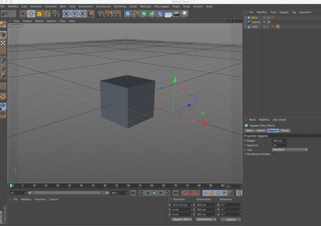

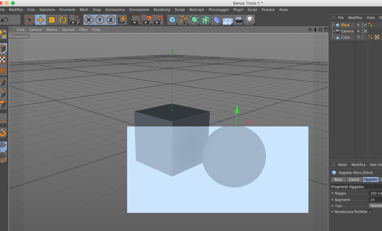

sto utilizzando C4D da poco tempo, fino ad oggi non ho avuto grandi problemi, oggi devo aver modificato qualcosa e non riesco più a vedere gli oggetti, a meno che non li renda modificabili:
se creo una sfera o un cubo, vedo gli assi dell'oggetto ma non riesco a visualizzarlo nelle finestre, se lancio un render vedo l'esistenza dello stesso.
Sapete dove ho fatto casino?
in allegato due immagini che possono chiarire.
Grazie a tutti
M

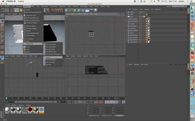

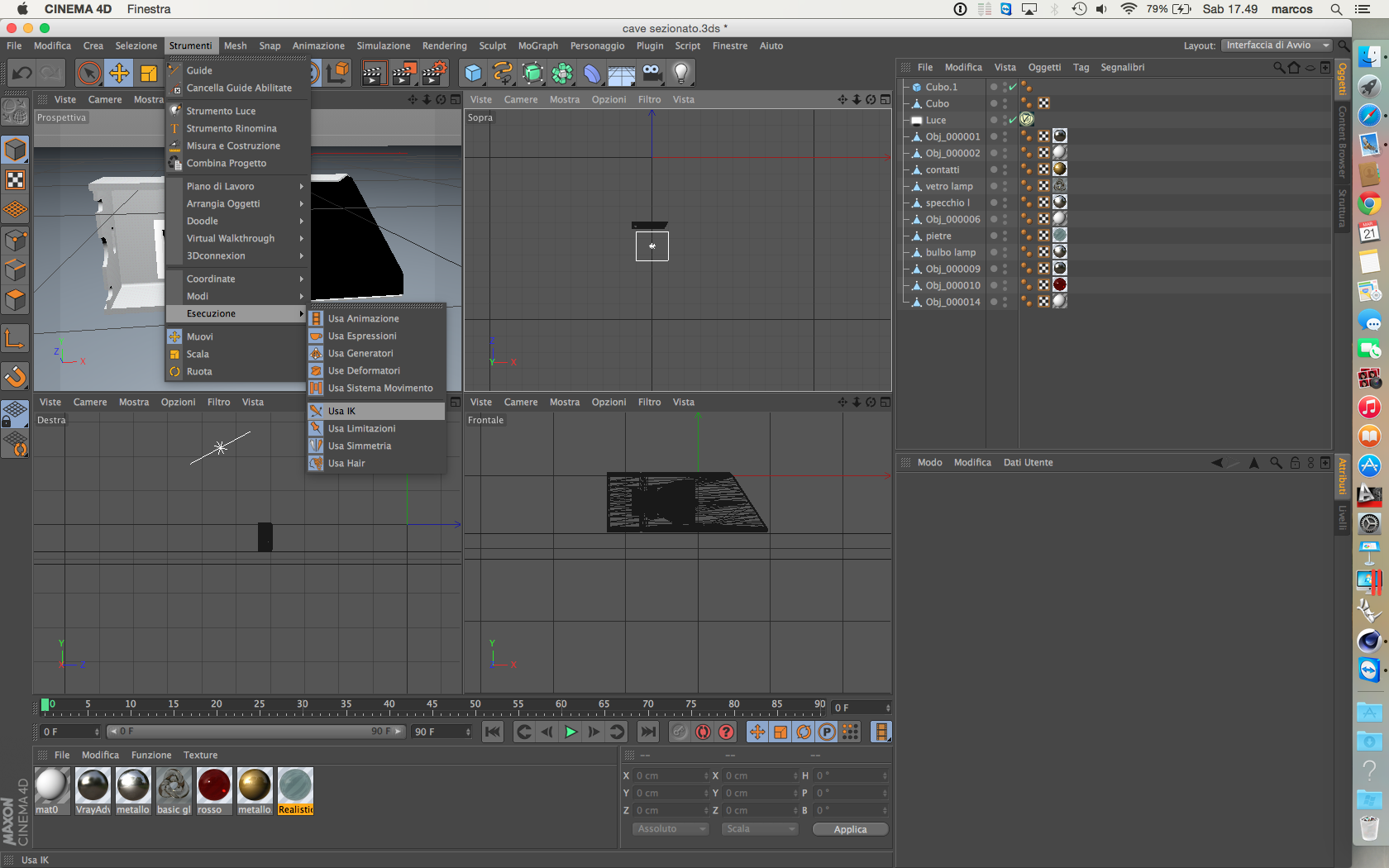

non avevo messo l'allegato e credo di avertelo spedito via mail...
Sirio76
Messaggi: 2651
Re: visualizzazione oggetti
Messaggio da Sirio76 »
In ciascuna delle 4 finestre contenenti le proiezioni ortogonali trovi il menù filtro, controlla che sia attiva la voce "generatori".
