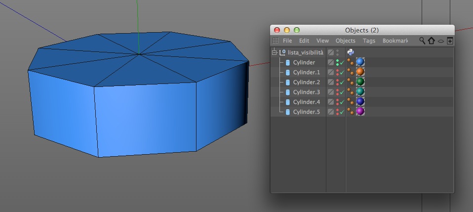

ciao, a patto che tutti gli oggetti siano in un unico file, con questo script puoi mostrarne in render uno per volta, a seconda del frame a cui ti trovi. L'ho buttato giù un po' al volo e sicuramente con un numero alto di oggetti diventa un po' lento, ma magari può essere un inizio!
list render.c4d.zip
(63.34 KiB) Scaricato 216 volte

Ciao, questo script nello specifico non può aiutarti, anche se sicuramente per fare quello che chiedi si potrebbe farne uno ad hoc. Però chiaramente è un po' difficile senza avere la scena sotto mano..
