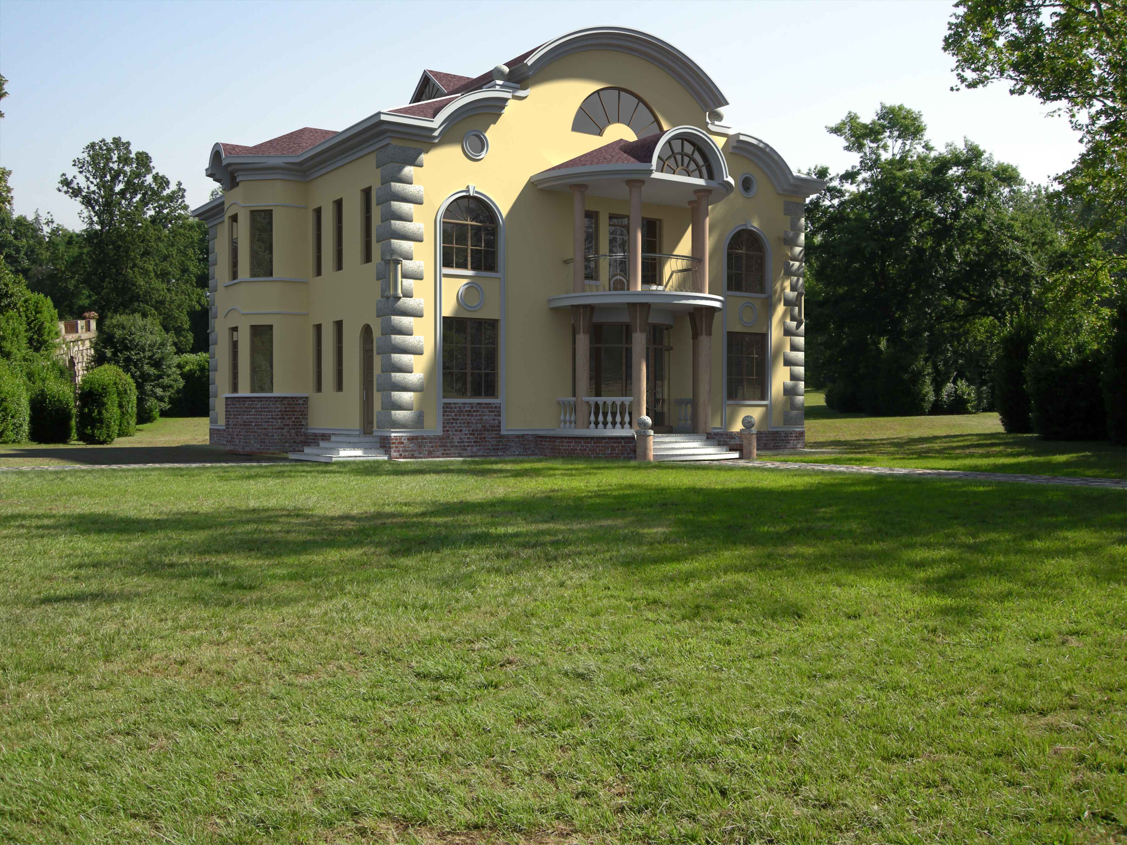

Ciao ragazzi ho fatto una prova di fotoinserimento, il modello l ho scaricato dalla rete io mi sono occupato dell illuminazione, applicazione dei materiali e PS, come lo trovate? Saluti a tutti!
Paolo.

L'inserimento in se mi sembra abbastanza riuscito, quello che sa di finto sono alcuni materiali della casa. Li renderei tutti un minimo invecchiati e rivedrei intonaco e tegole. Hai il phong tag con un valore sbagliato sulle bugne d'angolo.
Applicherei anche un filtro soft(tipo area o simili) per rendere la parte renderizzata leggermente sfocata e farla sposare meglio con l'immagine di sfondo, così com'è appare eccessivamente nitida e stacca troppo.

Grazie dell intervento Sirio, si i materiali sono il mio tallone d Achille...oltre a tutte le altre cose!!! :lol:
Ma scusa cosa ti costa venire qui e darmi una mano?? :) Scherzi a parte ci rimetto mano e riposto, cmq l illuminazione non è malaccio vero?

Non si può non essere d'accordo con Sirio, per l'intonaco aggiungerei un bump oltre a renderlo invecchiato, inoltre sopratutto i cornicioni a cui attiverei l'ottimo vray dirt.
Per il blur puoi attivare il filter gaussian nell'antialiasing di vray
