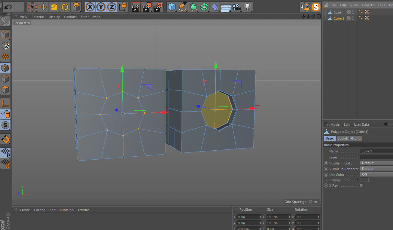

Dipende, bisognerebbe vedere il modello, comunque in genere puoi usare uno script gratuito "points to circle" per fare buchi nelle mesh estrudendo internamente i poligoni, oppure una booleana con un cilindro e poi aggiustare i punti.Kekko89 ha scritto:Ciao a tutti ragazzi, sto modellando un cerchio in lega di una supercar. Sono arrivato quasi alla fine ma purtroppo sto riscontrando dei problemi nel fare i buchi per i bulloni e lo spessore di tutta la ruota. Come posso procedere? C'è qualche anima gentile che può suggerirmi qualche procedura per effettuare questi due lavori? sto uscendo pazzo![]()
Grazie mille
https://ronynbd.wordpress.com/2012/12/1 ... -para-c4d/
Cosa intendi per spessore di tutta la ruota?
