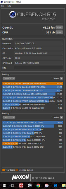

eccomi...ho avuto modo solo adesso di prendere fiato e fare un test
Allego i risultati , che vi pare? Purtroppo non ci chiappo un gran che e ho bisogno del vostro parere :nono

FofoC4D
Messaggi: 1676
Re: Rallentamento improvviso
Messaggio da FofoC4D »
Portatile in firma di 4 anni e mezzo, in poche parole siamo messi male! lol
A parte questo, sei passato dalla 1.9 alla 3.4 per caso?
Se si, materiali e settaggi vanno rivisti completamente.
hitgracci
Messaggi: 546
Messaggio da hitgracci »
FofoC4D ha scritto:Portatile in firma di 4 anni e mezzo, in poche parole siamo messi male! lol
in realtà si è rallentato da un giorno all'altro, dalla sera alla mattina pfiu
Appena rientro in ufficio riporto le specifiche della postazione che non è niente di che (un assemblato di un paio di anni) ma che per il lavoro che abbiamo si difende abbastanza
abe3d
Messaggi: 1122
Messaggio da abe3d »
LA butto li... secondo me il problema è il sistema operativo :lol: :lol: :lol:
No sul serio, controlla se win8 ha aggiornato i driver di qualcosa (S.video)..
