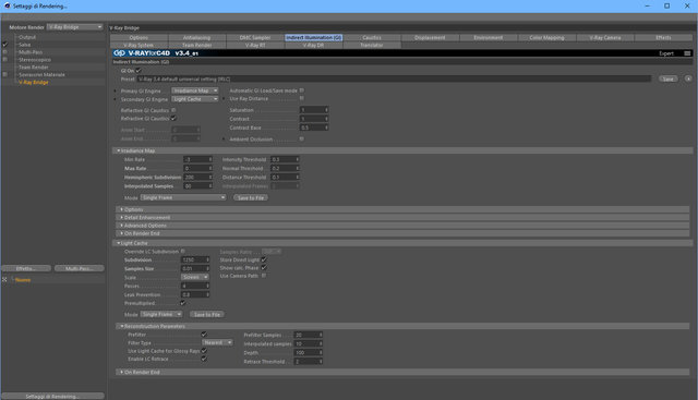

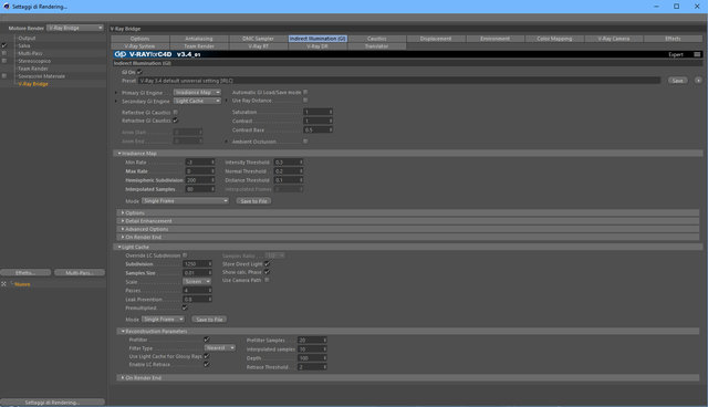

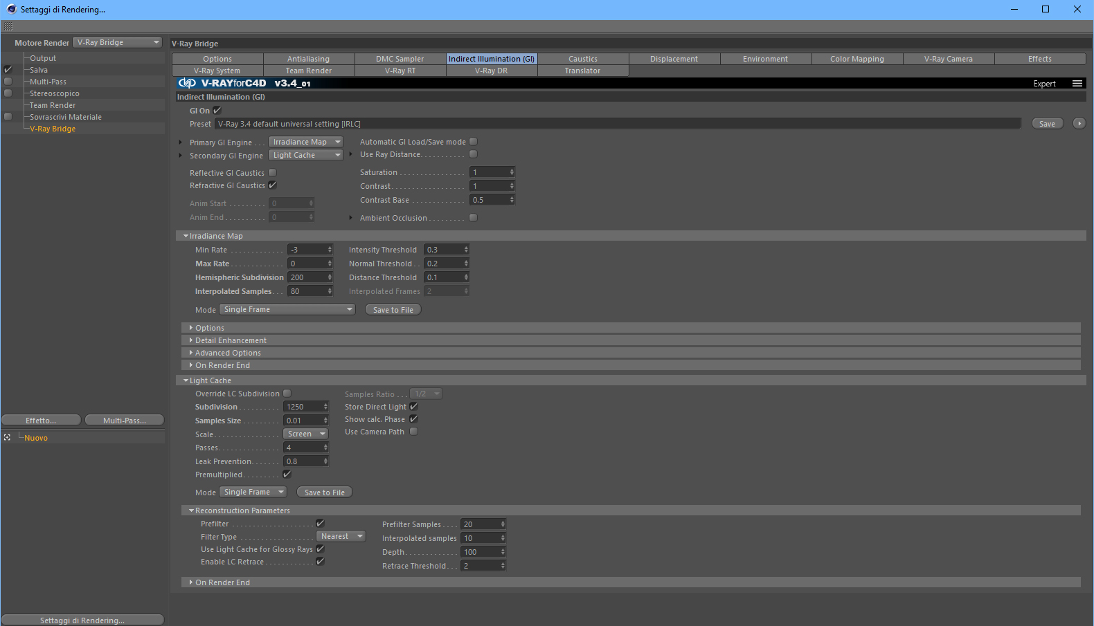

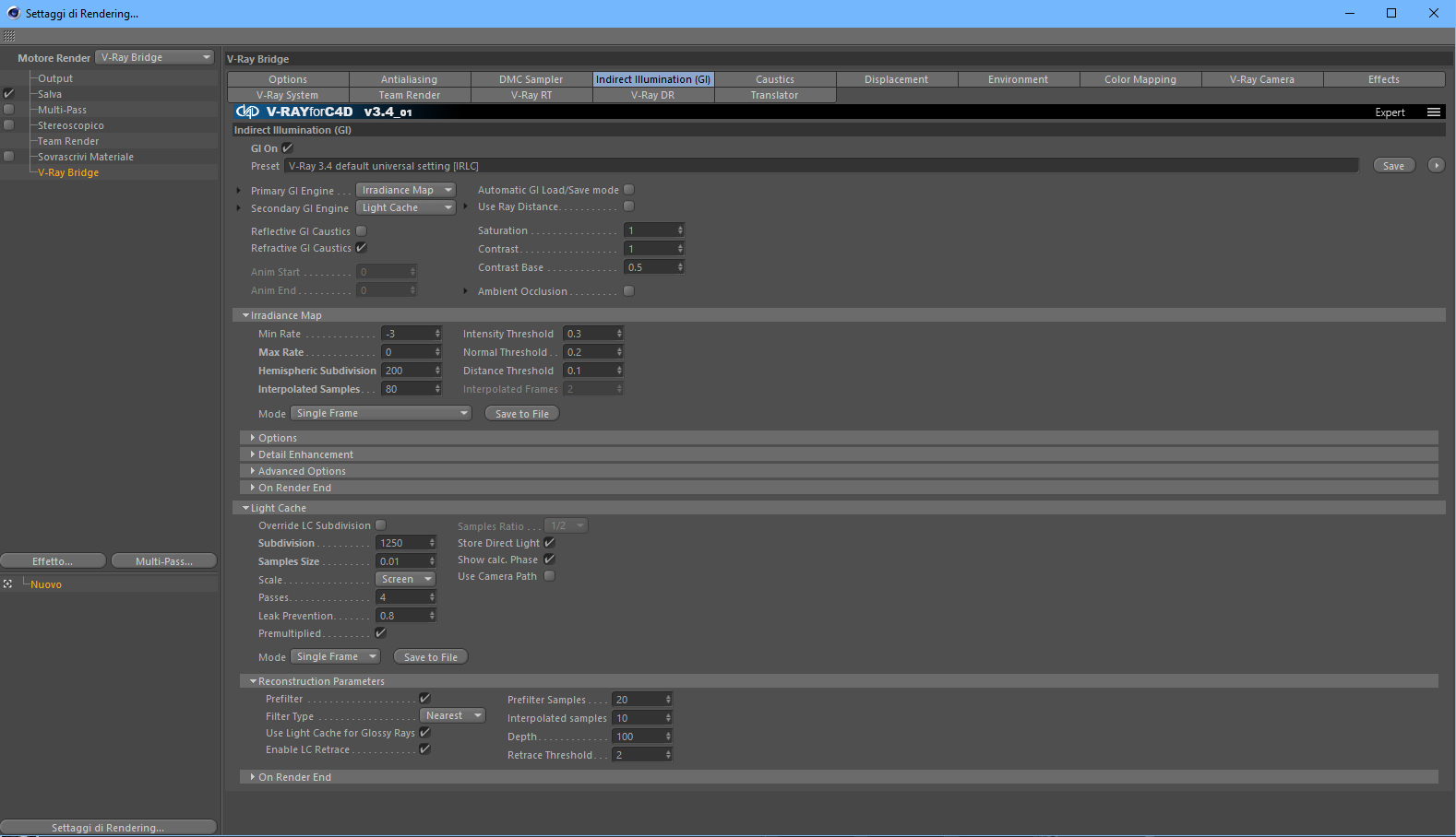

Ciao a tutti!

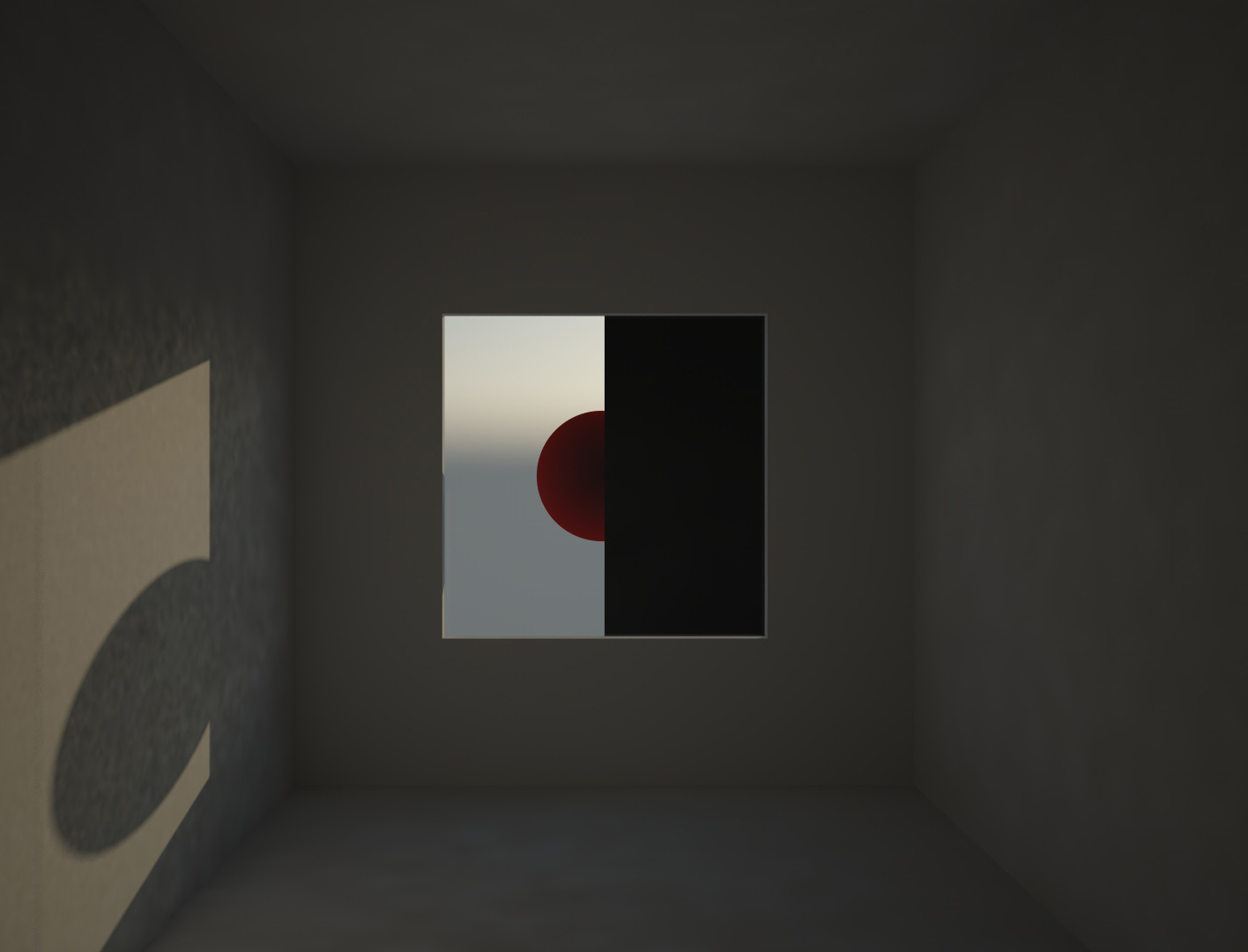

Vi scrivo perché ho un problema che non riesco a risolvere, devo creare un banale vetro fumè (un vetro scuro per intenderci) e per farlo ho fatto come di solito uso fare per i vetri colorati: specular layer e refraction layer solamente attivi e il colore lo imposto nel refraction layer (refraction color). Il problema è che impostando progressivamente dal bianco al nero il vetro diventa sempre più scuro gradualmente fino ad una "soglia" ovvero il 36% di luminosità, se infatti imposto 35% diventa totalmente nero (alla vista ma non alla luce che continua ad entrare) e non più trasparente...
Un ulteriore problema che non mi spiego è la presenza di quelle macchie nella scena che vi allego, nonostante abbia messo dei valori per IR+LC decisamente alti, utilizzo Cinema R17 e V-ray 3.4
In allegato trovate le immagini della scena di prova per il vetro, lo screen dei settaggi di GI e del materiale del vetro.
Grazie a tutti in anticipo per le risposte!

Ciao ma l'illuminazione che entra attraversa il vetro? Se fosse così eviterei tutto ciò usando un tag compositing "dicendo" al vetro di non influenzare la luce. La causa delle macchie potrebbe essere questa.
