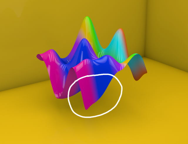

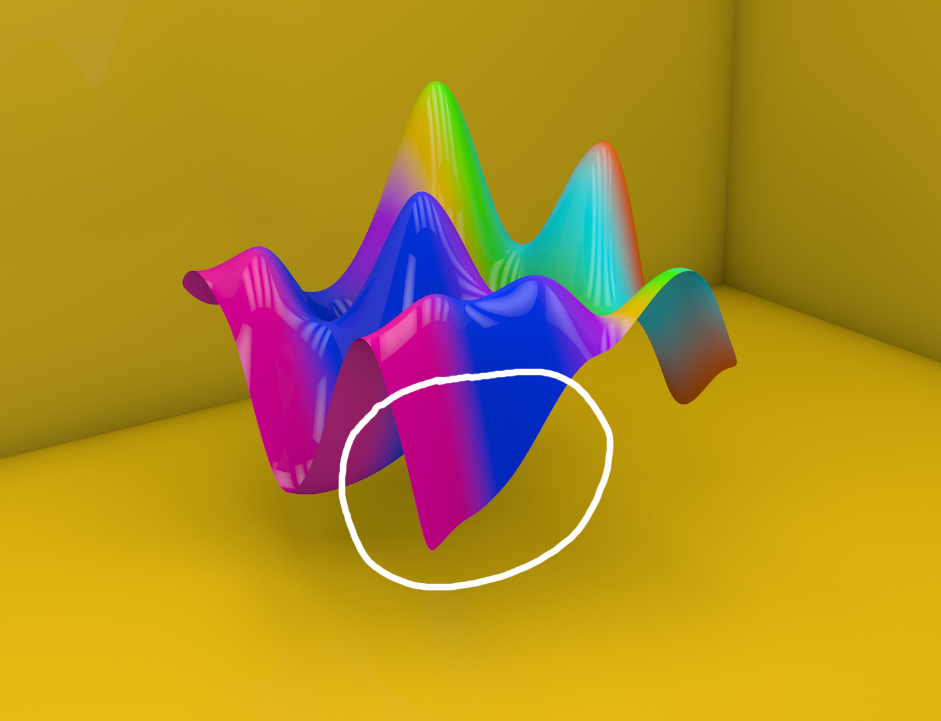

Re: Materiae/shader con trasparenza variabile.
per fare un esempio... l aparte cerchiata di bianco farla trasparente o quantomeno di" vetro"
grazie

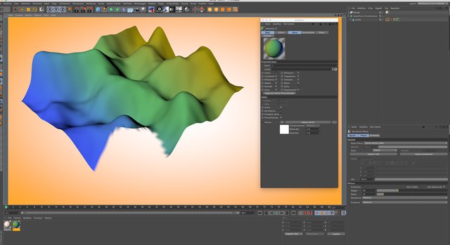

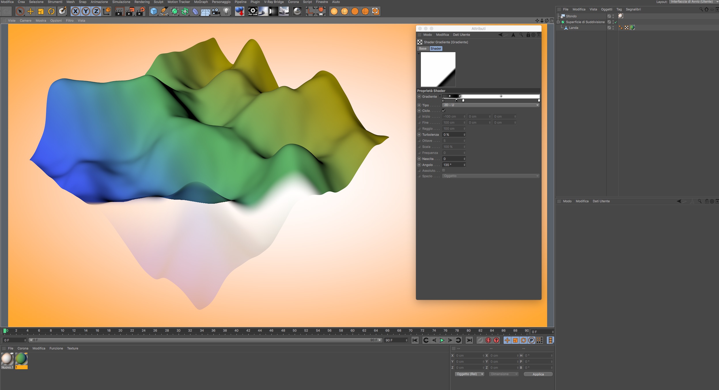

Ok, hai un paio di strade secondo me pensandoci al volo: una vertex map o un alpha mask.kerning74 ha scritto:Ciao
grazie
con la vertex map, se la mesh è molto suddivisa, potrebbe venire decente, pitturi la zona che deve essere trasparente e nel canale alpha del materiale utilizzi lo shader Mappa Vertici per dirgli dove deve "bucare" la mesh.
Con l'alpha mask, che è il metodo che utilizzerei io, puoi sia usare un altro shader gradiente per decidere la sfumatura per la trasparenza, che fare una texture ad hoc in PS.

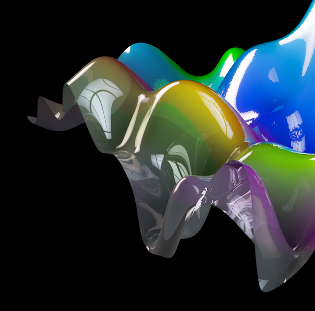

non ho ben capito cosa mi hai suggerito :-D
l'ho fatto alla vecchia: un rendering colore, un rendering con texture vetro. Il tutto shakerato in photoshop.
Non è esattamente il risultato voluto ma per un abozza va più che bene.... ci penserà poi il 3d artist :-D
