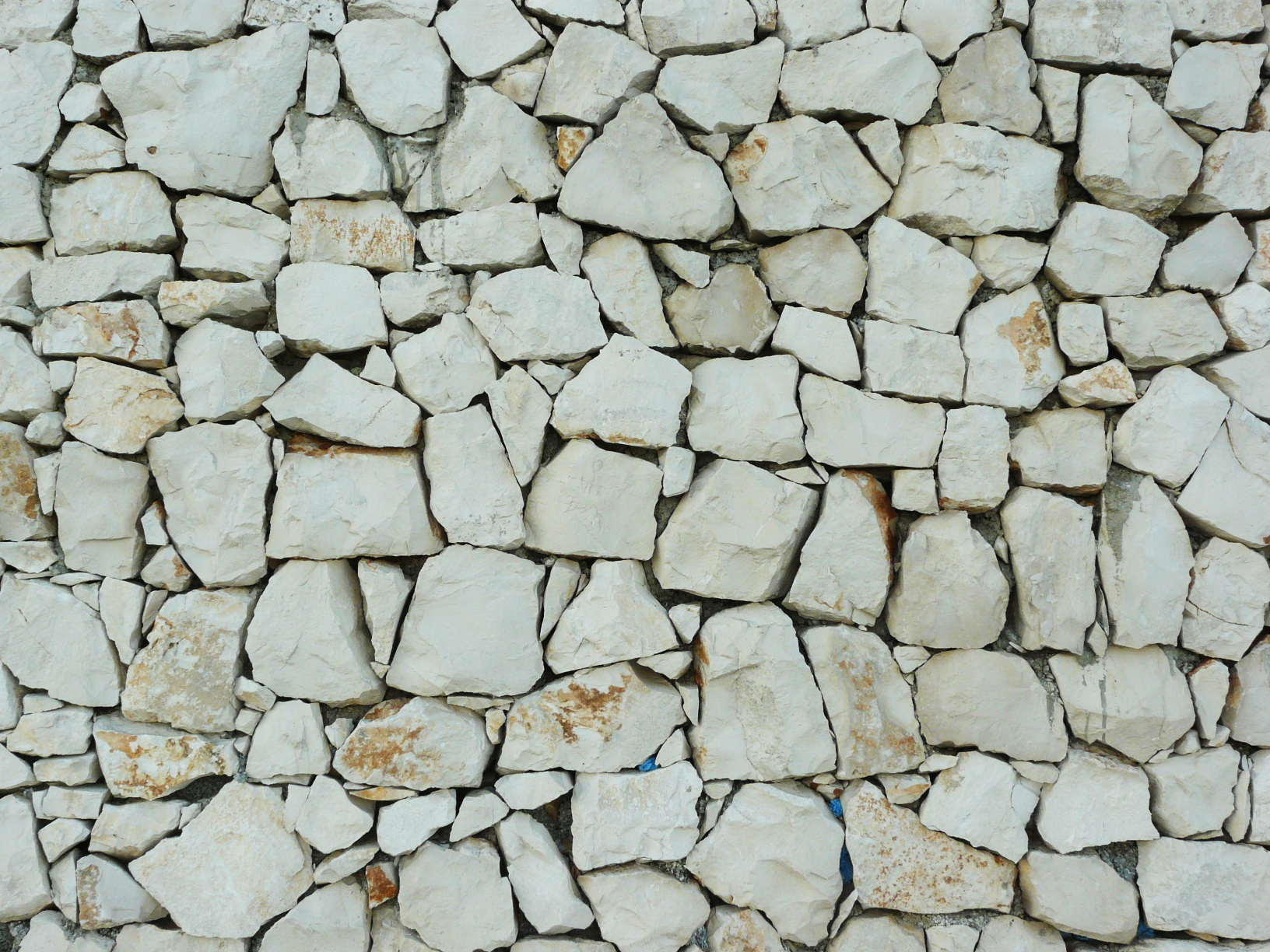

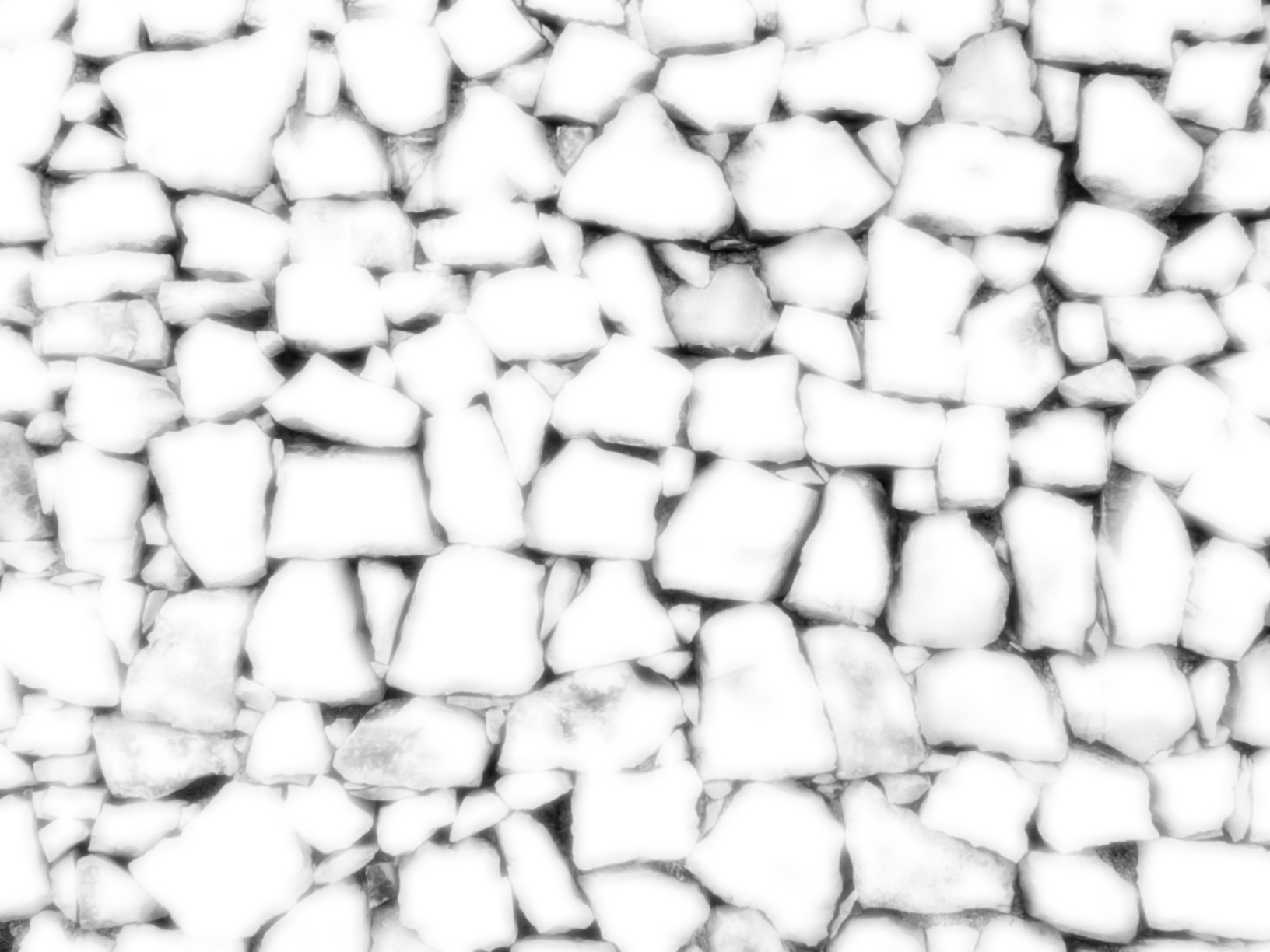

grazie per la risposta, allora sono riuscito a trovare questa immagine che non mi sembra male, sto cercando di ricreare il displacment con un programma online ma non riesco benissimo non so se è per l'immagine poco adatta o io che nn sono capace a realizzarla

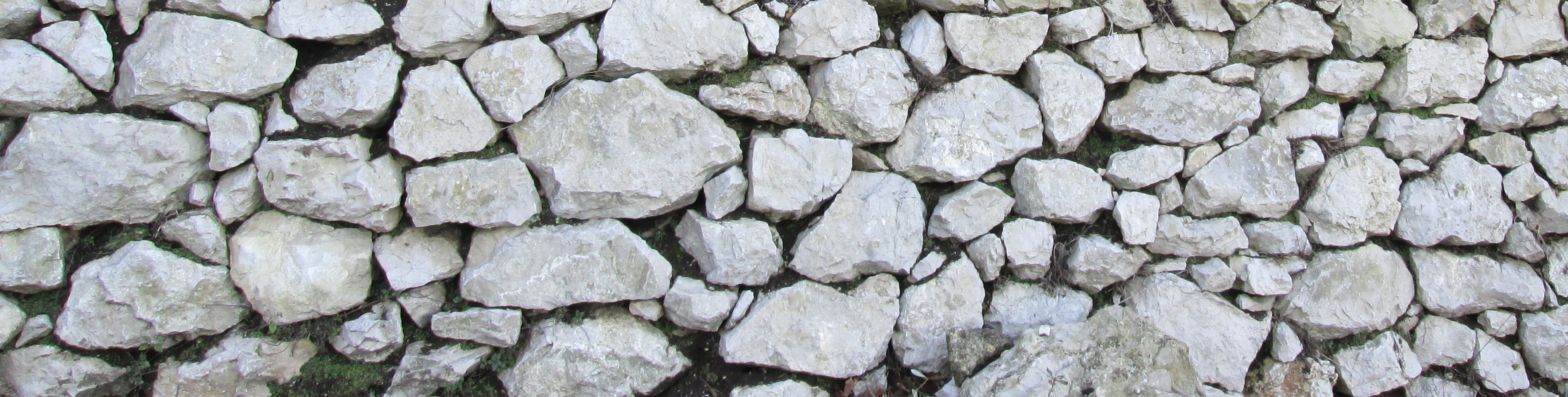

Ciao, se vuoi provare una mappa simile dovrebbe andare bene...
Ah, occhio che non è seamless la tua mappa quindi, su lunghe mesh, si potrebbero verificare delle interruzioni.

ciao scusami per il ritardo, ho utilizzato la mappa che mi hai postato e gia credevo di averti ringraziato ma evidentemente ,dimenticai di premere invio e non usci il mio post sotto, lo faccio ora quindi, grazie gentilissimo^^
