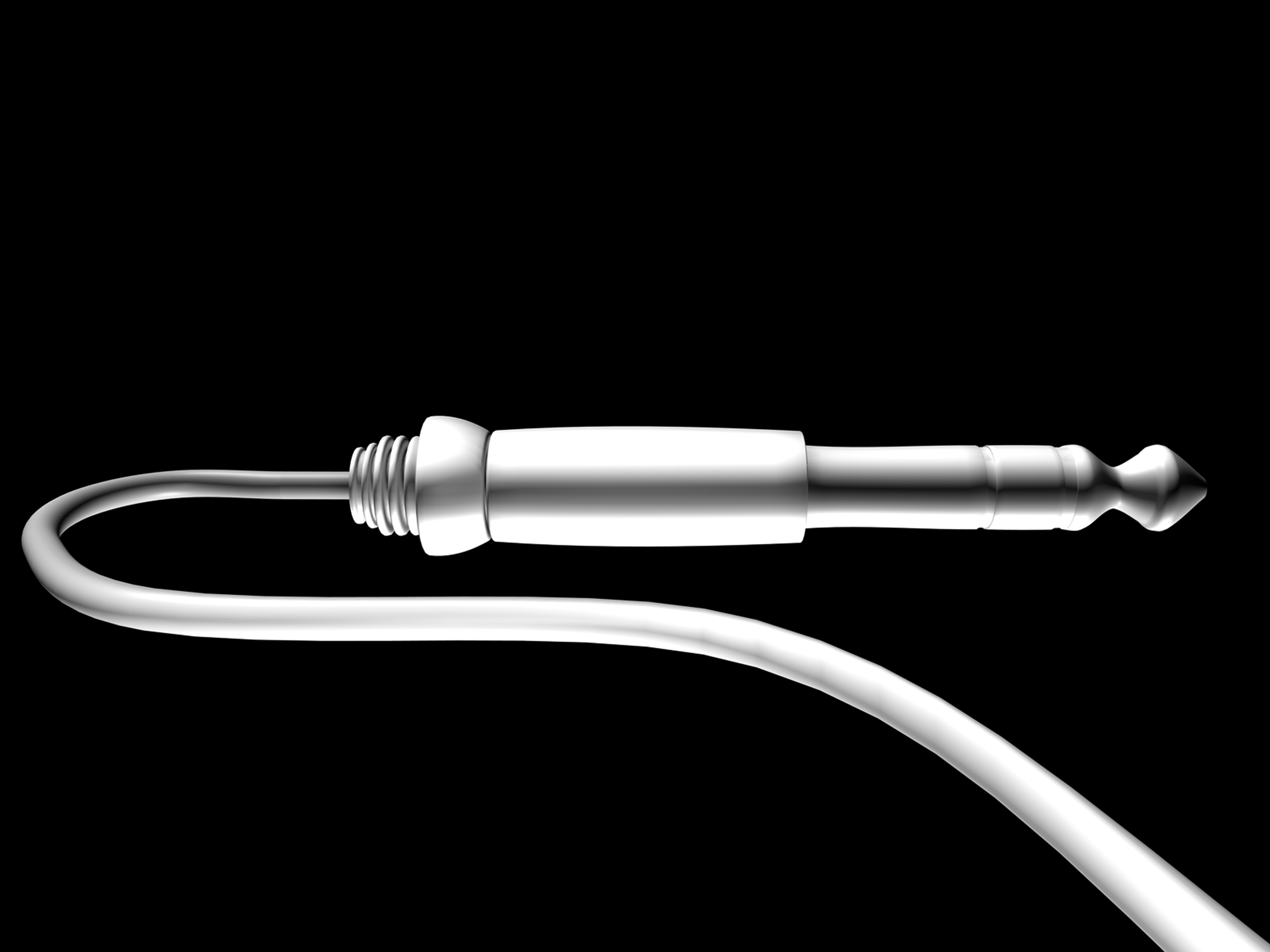

Ciao a tutti, mi chiamo Edoardo ed è la prima volta che scrivo in questo forum. Sono un principiante di cinema4d e probabilmente la mia domanda vi farà sorridere...
Ho realizzato un jack audio utilizzando una loft nurbs e ora vorrei assegnare materiali diversi alle varie parti e non so come fare. Ho provato a rendere modificabile la nurbs per poi selezionare i poligoni e assegnare a ogni parte un materiale diverso ma lo strumento selezione non è mai abbastanza preciso e faccio sempre delle sbavature. Non riesco a selezionare piccole zone come ad esempio i due piccoli anelli presenti nella parte finale del mio jack. Qualcuno sa consigliarmi un modo alternativo per colorare il mio modello?
Vi ringrazio in anticipo

Per quel che ne so io, quello della selezione poligoni è l'unico modo per assegnare materiali diversi ad un oggetto, poi che intendi con impreciso? Perchè a me funziona benissimo!! Non capisco se questa imprecisione nasca da un tuo errore nel selezionare i poligoni oppure hai dei poligoni triangolari e le punte creano un ettetto frastaglito una volta applicato il materiale, mmm con la nurbs non dovrebbe succedere!
Guarda, se proprio non ti viene bene l'unica cosa è creare le loft separate per poter assegnare ad ognuna il suo materiale, ciao

Ciao DeeezNuuutz, in pratica la difficoltà nasce da questo, se devo selezionare delle zone molto sottili, formate da pochissimi poligoni, come ad esempio i due anelli finali che in un jack reale sono neri e corrispondono ai collegamenti stereo, finisce sempre che ci scappa un poligono di troppo nella selezione...
Probabilmente seguirò il tuo consiglio e costruirò diverse nurbs.
Grazie per i complimenti masterzone! se quando ripassi di quì hai qualche suggerimento alternativo...

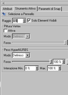

- Primo problema: la selezione dei poligoni.
Prova così: seleziona a pennello (con la freccina) e vai a destra nello strumento attivo e indica come raggio 0.5, in questo modo il puntatore limiterà la tua selezione a una zona molto piccola! vedi immagine, avvicina l'immagine del jack e non dovresti avere problemi
- Secondo problema: dare diversi materiali;
Prova così: seleziona i poligoni che vuoi colorare,e vai in selezione->salva selezione.
vicino al tuo oggetto ti apparirà un triangolino rosso,dagli un nome, crea un nuovo materiale, e applicalo vicino al triangolo, nel tag del materiale trovi la voce "solo su selezione" inserisci il nome che avevi dato al tag triangolo e solo quei poligoni avranno quel materiale, ripeti per tutti i materiali
tutto chiaro? spero di esserti stato di aiuto

grazie zurzolo! era proprio il primo punto che mi mancava...
al secondo già c'ero ma portroppo il raggio del puntatore era troppo ampio e selezionavo sempre alcuni poligono di troppo. Ora va molto meglio :lol:
