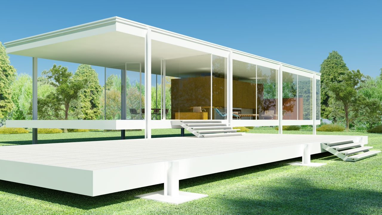

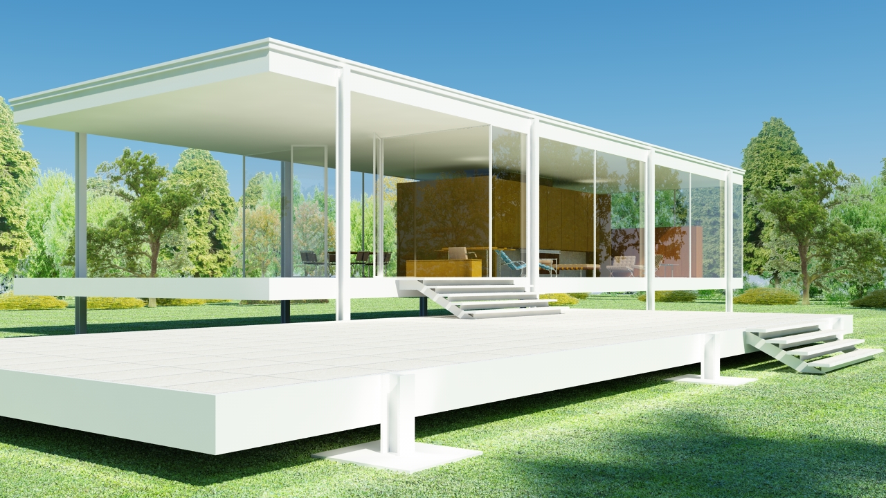

Riprendo il wip sperando questa volta di riuscire ad uscirne.... :(
ovviamente consigli e critiche sono sempre ben acceti..... :D
luce inf con ph sun e ph sky turb 2, oz 0.2, I mult 1, size 4
Ir map + BF
ph cam zf 1, fn 8, speed 125, iso 100
la seconda immagine è stata ritoccata con corel

prova ad utilizzare il color Mapping Linear 1,8 - 0,8 - 1 8-)

mi sembra leggermente sovraesposto..che color mapping hai usato?
Hurricane, perchè linear? non è meglio l'hsv?

Ciao!
@Hurricane con linear si brucia troppo cmq ho provato ad aumentare gli scuri e diminuire i chiari
@lora.federico mi ricordo...x il materiale ho semplicemente usato la text che avevo postato e ho aggiunto poi il tag di Vray displacement con un po' di disturbo tutto qui
@3dr si in effetti è un po' sovraesposta...comunque avevo usato Exponential. Adesso vedo come esce avendo modificato un po' i multiplier....

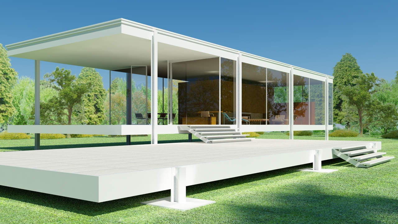

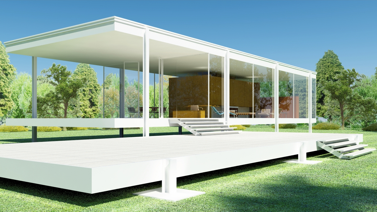

Piccolo up :idea: ....ho agito un po' sui dark mult (1.2) e bright m (0.8)....c&c
@Hurricane con i parametri che ho io utilizzando linear si brucia troppo cmq grazie
