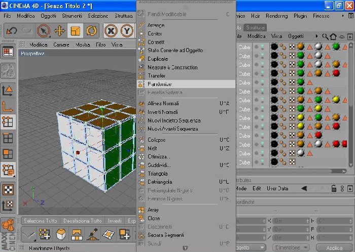

Fiurent
Messaggi: 19
Iscritto il: lun giu 16, 2008 12:50 am
Re: Cubo di Rubik
Messaggio da Fiurent »
purtroppo ho selezionato tutti i cubi, vado su: funzioni --> resette sistema..però non lo posso cliccare! why?? :(
reone
Messaggi: 637
Iscritto il: sab mag 17, 2008 9:07 am
Località: Zurigo
Re: Cubo di Rubik
Messaggio da reone »
Non sono esperto di queste cose ma probabilmente per selezionare quell`opzione dei prima selezionare i tool giusti, che sono forse quelli che il masterzone ti ha indicato sopra.
Tu ora ti trovi in modalità punti e non va forse dei andare in modalità oggetto, cioè l`ultimo dei quadranti sulla sinistra.
