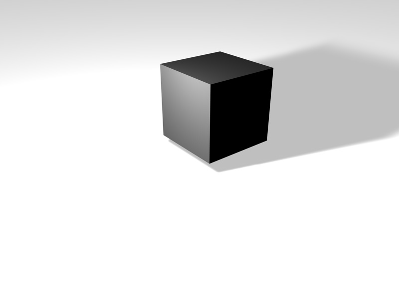

io ho inserito un pavimento e ho messo un materiale con luminanza a 75% di luminosità....poi ho messo una luce per far proiettare le ombre....
questo è il risultato,vedi se va bene per te :) :) :) :)

mmm.. diciamo ke io volevo un totale bianco, in modo che se inquadro dal basso non si veda la linea che divide il pavimento dal cielo, nel tuo esempio è inquadrato dall' alto, cmq grazie lo stesso della risposta
intanto io continuo a provare
