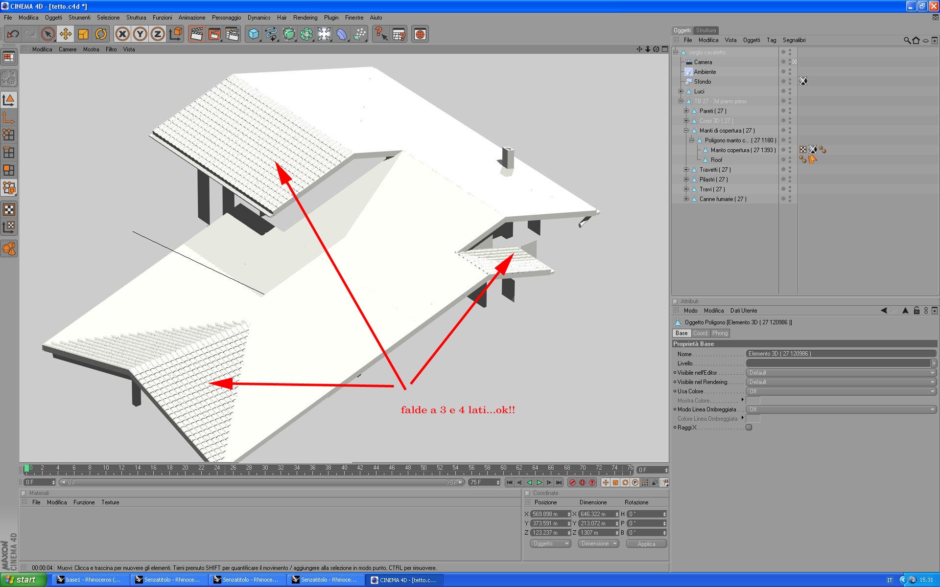

ho importato con allplan un modello 3d di una casa bifamilare..con relativo tetto...per alcune falde non vi è problema..ma per altre tuilegen non puoì essere applicato!!!
son disperato...faccio la detriangolazione per eliminare i poligoni in eccesso ma quando vado a selezionare mi dice ..selezionare un sol poligono..ho cercato in giro. prima di fare questo post..e nonostante ci fosse scritto qualcosina..non sono mai riuscito a trovare una vera risposta per questo problema...qualcuno puo' aiutarmi spiegandomi passo a passo come posso fare?

ok..ho rinunciato a usare tuilegen...perche' non mi fa tutte le falde...
ora..uso solo texture..ora so scalarle...ma alcune sono girate di 90° rispetto la posizione corretta...come posso girarle?
altra cosa...perche' se scalo le texture del prato mi ridimension al'immagine e così parte del prato rimane senza texture? come posso risolvere?

ecco il tetto allegato...
ps sai speigarmi perche' per l'erba mi scala la texture lascindomi vuoto il poligono?
non riesco a postare mi dice estensione c4d non permessa come faccio?

ciao esixgi dunque il tuo problema sta che tuilegen fa i tetti su poligoni con 3 max 4 lati ecco perchè su alcune falde si fa e su altre no quindi la soluzione sta che dovresti farti le falde a 4 lati...non vorrei errare quindi prova a chiedere aiuto a qualche guru stile esablone masterzone e compagnia bella!!!per la texture dell erba come dicevo prima posta qualche immagine di riferimento così a naso ti direi di fare un bell adatta all oggetto e poi scali

grazie mille...anche io riuscivo a fare quelle...spero vivamente che uno dei guru osservi il mio problema e trovi un rimedio..
