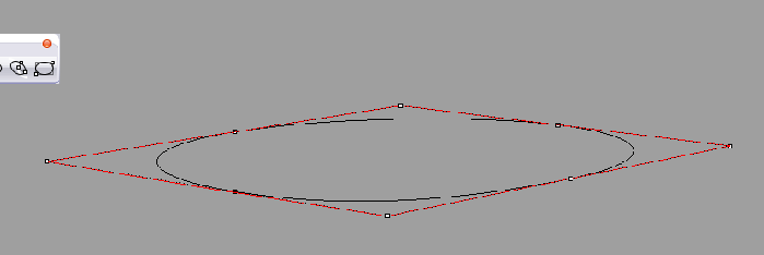

mica qualcuno di voi conosce un comando di rhino o anke di autocad per costruire rapidamente in 2d un ellisse inscritto in un quadrilatero irregolare??
effettivamente ci sono riuscito gia' ad avere questo risultato in rhino muovendo le maniglie delle tangenti di un cerchio, ma dovendone farne tanti ci sto a mettere un'eternita'.
posto un esempio

scusami, non so se tiro una str....ta, ma credo che un'ellisse non sia possibile inscriverla in un quadrilatero irregolare. L'ellisse è una figura con assi di simmetria.
Al massimo credo in un rombo... boh :?

...l'ellisse non è un cerchio regolare... :?

si credo ke non abiate torto nel vostro ragionamento, solo ke a pensarci chia ha il pane non ha i denti, mi spiego: con autocad mi sarei scritto un piccolo script per risolvere il problema velocemente, ma si da il caso ke questa forma con una spline di acad esce una ciofeca mentre con rhino e le sue nurbs e' tt ok, ma manca la possibilita' di scriptare qua e la :( uffa vabe' grazie cmq delle risposte :)

nemesi ha scritto:ehehehe rhinozone ahhahahahah bella
......ma manca la possibilita' di scriptare qua e la :( uffa vabe' grazie cmq delle risposte :)
Non ho approfondito, ma non ne sarei così sicuro!
http://www.it.rhino3d.com/4/sdk.htm
http://it.wiki.mcneel.com/default.aspx/ ... Rhino.html

mmm davvero davvero interessante non lo sapevo
grazie Hurricane
anke se ormai ho finito con gli "pseudo ellissi", approfondiro' l'argomento script: sara' utile in futuro!!! :D
