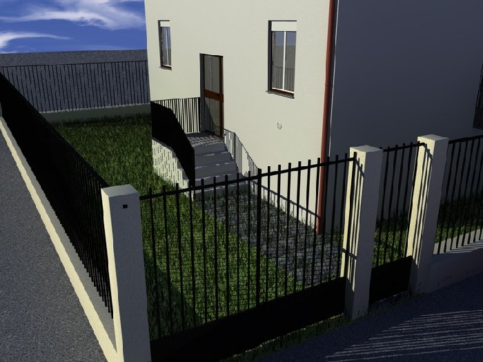

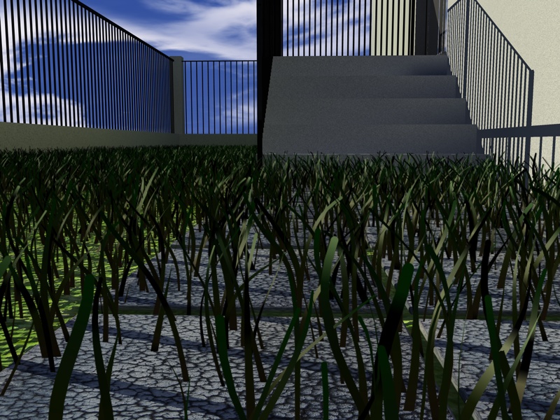

Ciao a tutti, ho un problema con qualche parametro di hair che evidentemente non setto nel modo giusto...premetto che sono un novellino di c4d:)
ho seguito una discussione sul forum ma non riesco a far funzionare l'hai collider alle piastrelle sul prato.
Posto le immagini sperando che qualcuno possa darmi una mano...
grazie in anticipo :)
Con redraw spuntato in Dynamic Interaction
Senza redraw spuntato in Dynamic Interaction

ciao,
a che ti serve l'hair collider ? se è per togliere l'erba da sopra le mattonelle forse ci sono strade meno complicate :)

Si infatti, poi son riuscito...:) è che ho fatto un giro nel forum e forse la discussione non faceva al caso mio, cmq ce l'ho fatta :) grazie

Per escludere la crescita di Hair da alcune zone del modello, o meglio, per fare in modo che cresca solo in determinate aree, crea una selezione dei poligoni interessati e poi invoca il comando Add hair... verranno creati i peli solo sui poligoni selezionati.
Se hai già creato i peli, crea una selezione dell'oggetto, crea un Selection Tag (Manu Selection--> Set selection) e trascina il tag nel campo "Link" che trovi negli attributi dell'oggetto Hair, alla pagina Guides.

xfetto ;) ho usato il primo metodo descritto da arkimed
