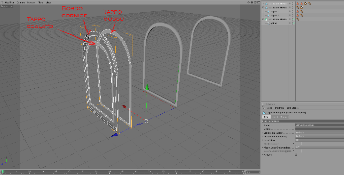

Salve a tutti, ho un problema con l'estrusione nurbs e non riesco a venirne a capo.
Devo costruire una semplice cornice. Creo due spline, interna ed esterna, le connetto ed estrudo con la nurbs la spline risultante.
Fin qui tutto ok, però io vorrei poter modificare questa cornice, quindi rendo editabile l'estrusione nurbs. Qui salta fuori il problema: perchè non ho un oggetto unico, ma un gruppo chiamato estrusione nurbs con all'interno solo i due tappi?
Come faccio a renderlo un unico oggetto, con i tappi collegati al resto?
Il problema principale è proprio che i tappi sono scollegati dagli altri poligoni, e se li muovo o li scalo non si "portano dietro" tutto il resto (vedi figura)
Grazie in anticipo.

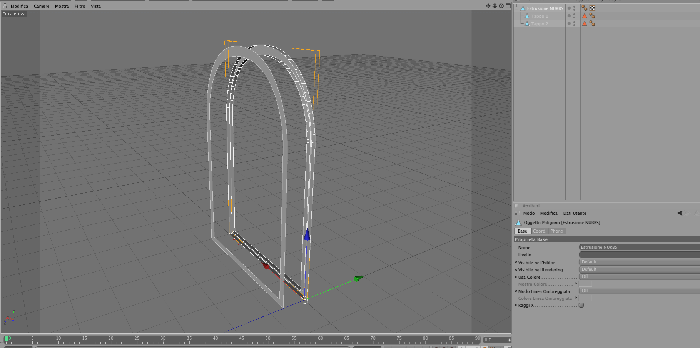

funziona funziona.., devi selezionare tutti e tre gli oggetti (cliccando con lo shift) e dar eil comando connetti, che creera' una nuova geometria composta dai tre elementi connessi.

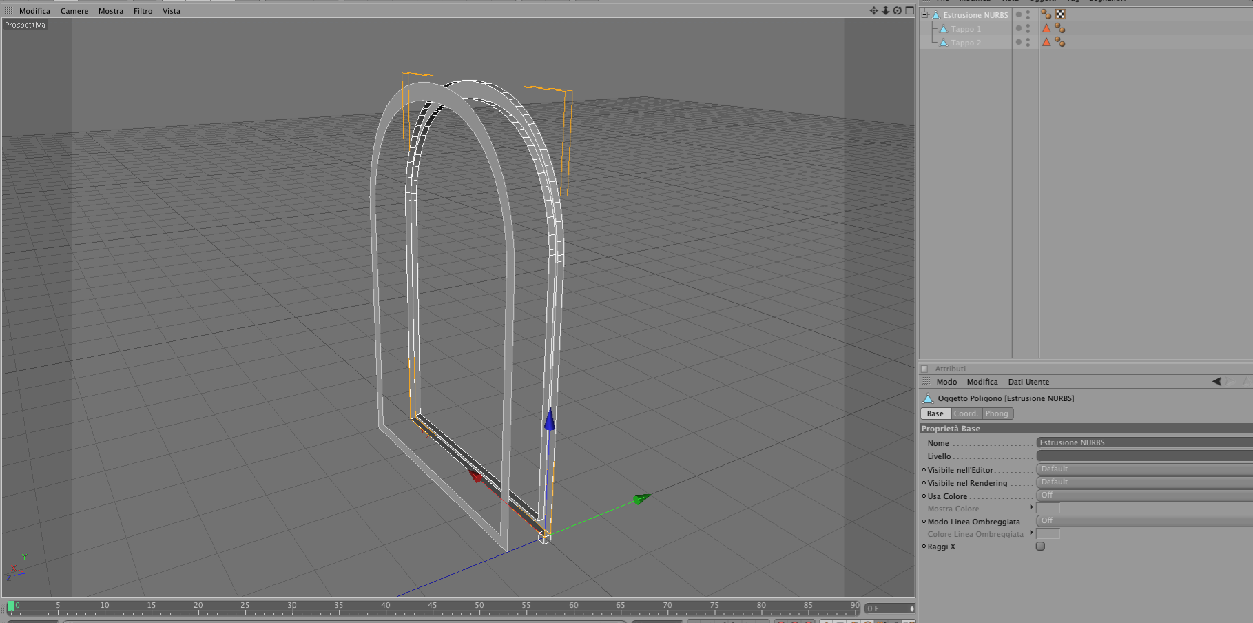

A me sembra di fare tutto correttamente, ma mi pare che comunque i poligoni che erano i tappi siano comunque scollegati dal resto, come puoi vedere dall'immagine.
Cioè, se seleziono uno dei due tappi e lo muovo/scalo, si comporta come se non fosse un tutt'uno con lo spessore della cornice e l'altro tappo.
Messaggi: 3568
Re: I tappi dell'estrusione nurbs
allora scusami,non avevo capito che intendevi e ti ho fatto saltare un passaggio: connetti tutto e poi sull'oggetto connesso dai il comando Ottimizza (menù Funzioni, lasciando tutto di default), dovrebbe andare così.

Visualtricks ha scritto:allora scusami,non avevo capito che intendevi e ti ho fatto saltare un passaggio: connetti tutto e poi sull'oggetto connesso dai il comando Ottimizza (menù Funzioni, lasciando tutto di default), dovrebbe andare così.
ciaps
Perfetto, grandissimo :)
