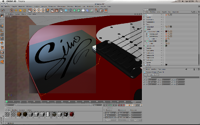

Ciao ragazzi, ho un problema che non riesco a risolvere e non saprei nemmeno come cercarlo nè nel forum nè in rete :(
sto modellando una fender e sto impazzendo per mettere il logo :( ho preso l'oggetto sulla quale c'è il logo e con il coltello prima e lo strumento scindi dopo ho separato il piano a cui applico la texture alpha del logo...(non so se il procedimento è giusto), sta di fatto che nell'editor lo vedo bene nel render non si vede nulla...
Grazie in anticipo a chi vorrà aiutarmi ;)

Se hai fatto una selezione di poligoni ritagliando tutte le lettere della scritta che poi hai scisso non serve applicare un'alpha basta un materiale nero. Cmq io credo che dipenda dal fatto che la selezione scissa e l'oggetto dalla quale l'hai scissa sono sullo stesso piano e quindi non si veda. Prova a dare una leggerissima estrusione alla selezione... dovrebbe funzionare qualunque metodo tu abbia usato

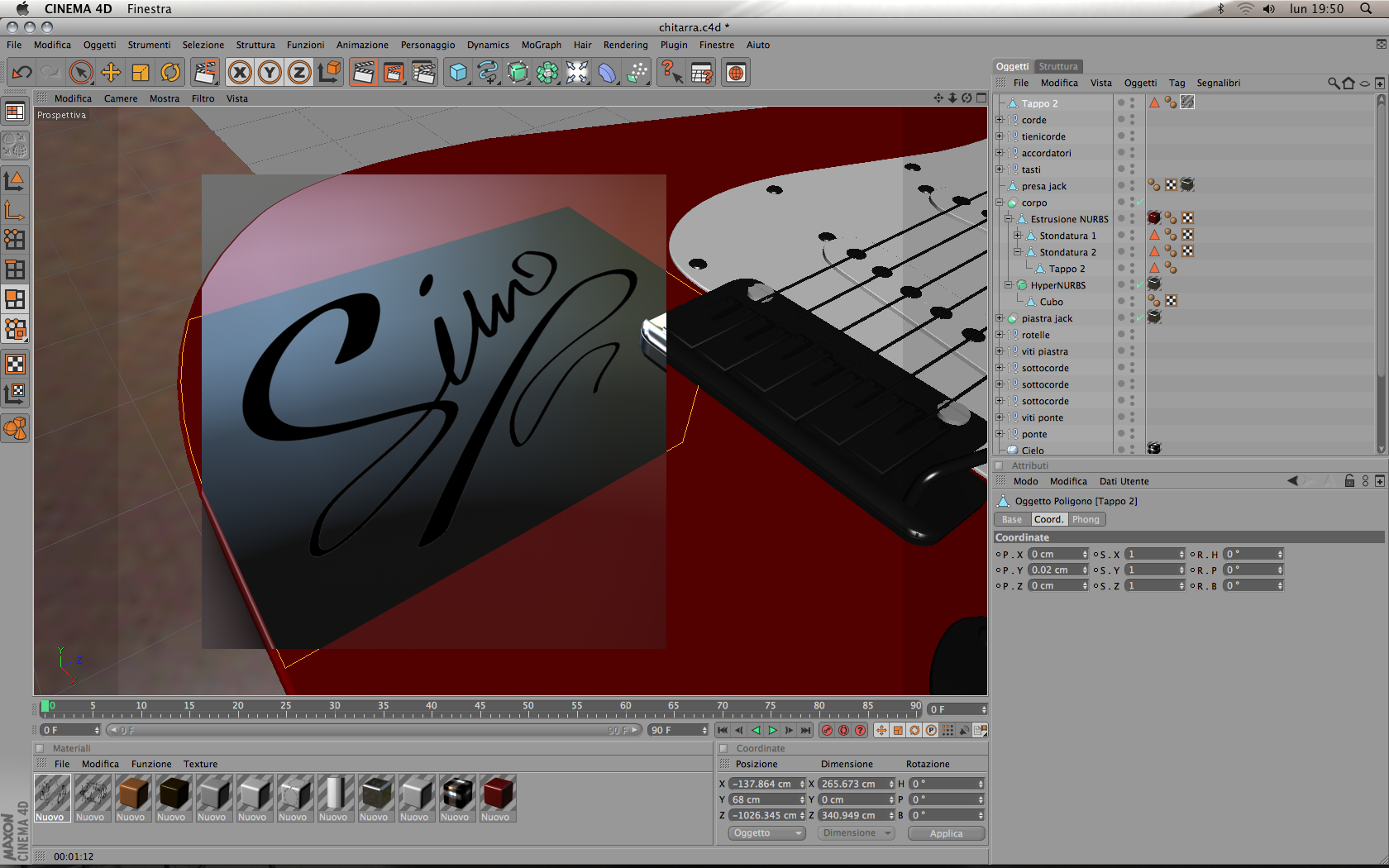

ecco che ci risiamo... ufff
stessa situazione con il piano scisso con texture leggermente alzato rispetto al piano di appoggio...ma il risultato è questo...

ho risolto....
era colpa delle impostazioni dell'occlusione ambientale, in cui non c'era spuntata "valuta trasparenza"....

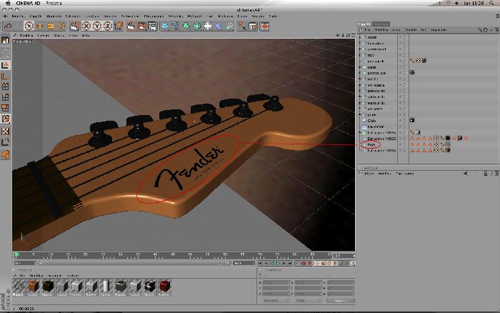

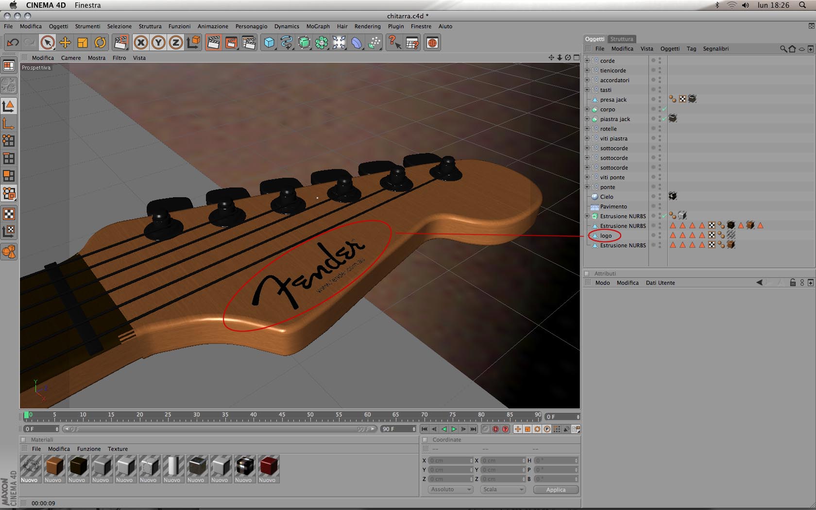

cmq così ti incasini inutilmente il modello e la vita... se devi scindere/cancellare/spostare ogni pezzetto con le scritte, fai notte ! :) Solitamente basta aplicare il materiale con alpha sopra al materiale base, ti scegli la proiezione giusta, spunti il Ripeti e posizioni la scritta come meglio credi. In questa maniera puoi sovrapporre quanti "stickers" vuoi, anche uno su l'altro ecc.

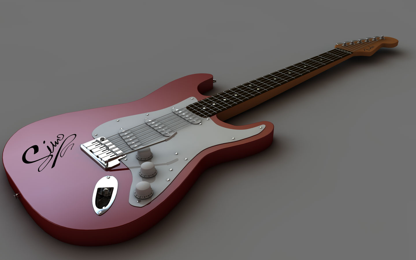

intanto posto il render finale
