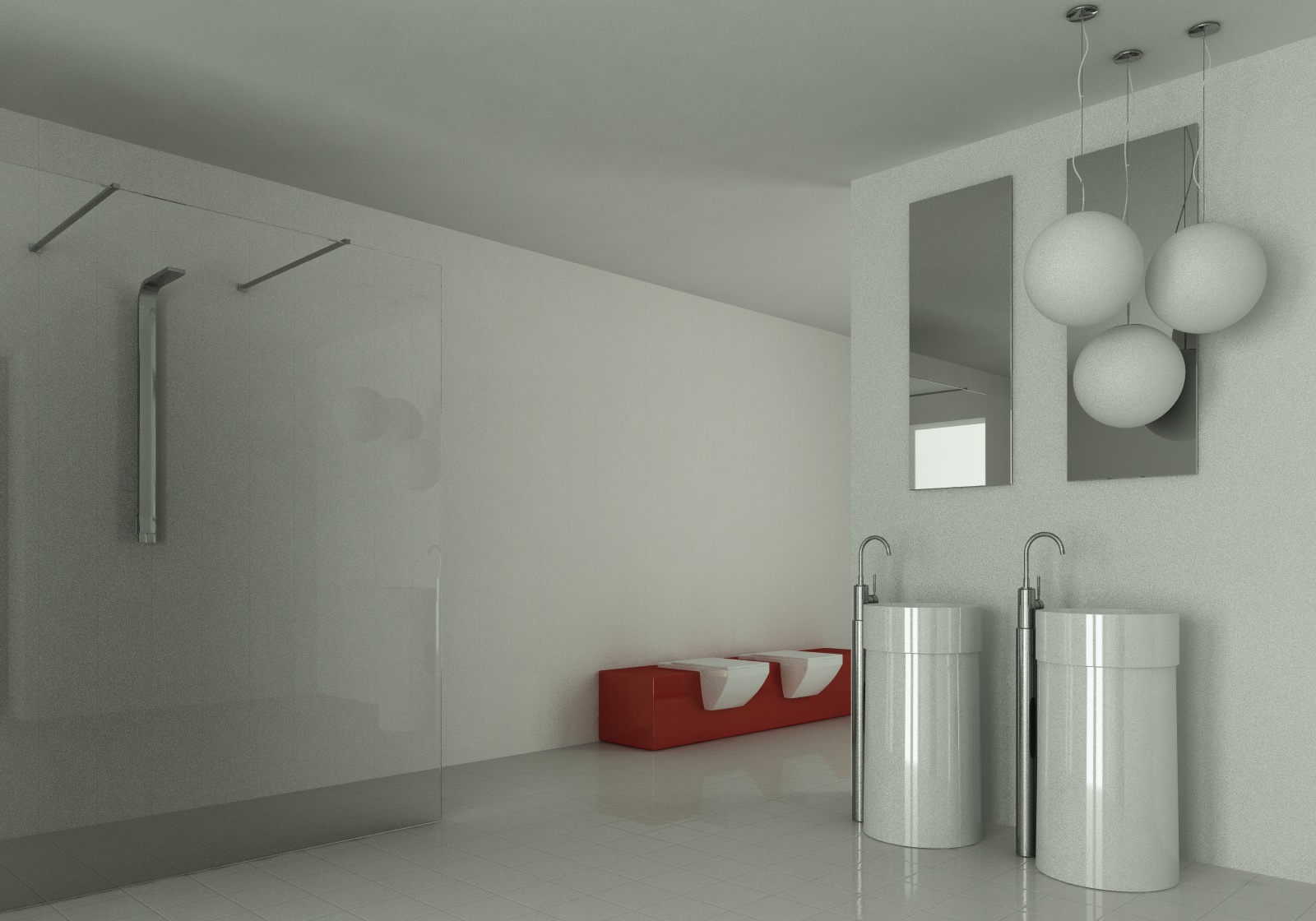

ciao, nuovo wip,
per una ceramica, (anche se le piastrelle ancora non ci sono)
posto la prima bozza per l'arredo, manca il piatto doccia....

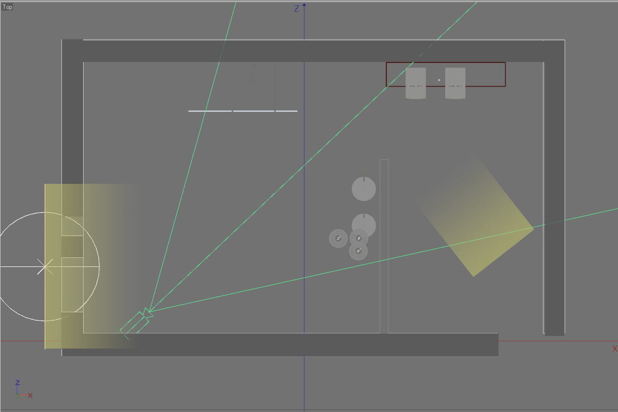

ho illuminato con 2 area......
riuscirà a essere una foto? :yea

direi che sei già a buon punto per renderla una foto :D complimenti

be cacchiolina l'inizio promette bene!!!
bravo
ma e' vray?

grazie, si vray,
chiedo ai santoni, per eliminnare tutto quel noise?
le sudd delle aree sono a 24, l'AA di default e la GI in medium qulity

strano ma il noise è più da maxwell.
che settaggi hai usato?

stai lavorando in cm? e gli oggetti hanno dimensioni reali?

per diminuire il disturbo prova a portare hemispheric subdivision a 140 e interpolated samples a 70 ciao

ho provato ma non cambia molto, forse dovrei aumentare l'AA,

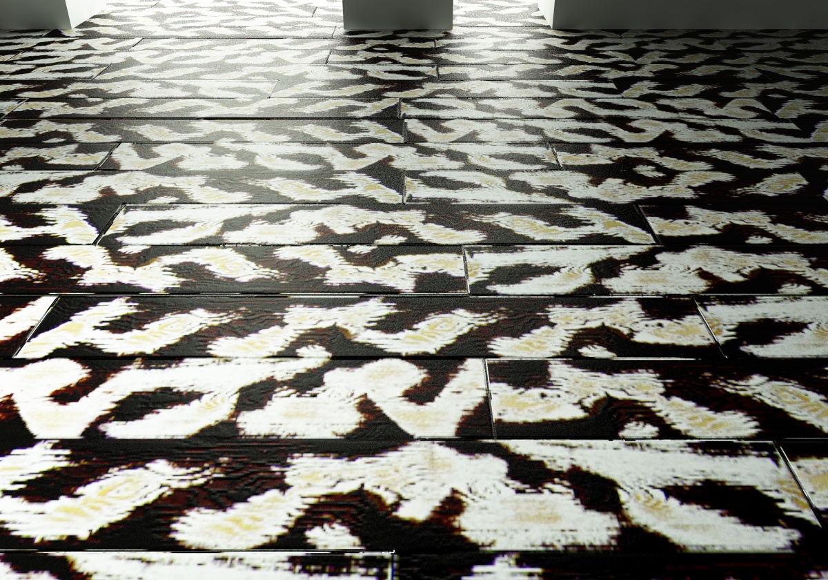

intanto posto una prova del parquet che va in una striscia di pavimento,
stay tuned

Per il noise prova ad aumentare il parametro delle luci area:
Vai nel tag vrayLight-area light e aumenta le subdivision da 4 ad 8 ed eventualmente 16
Per questo parametro è sempre meglio usare un numero pari e doppio di quello prima :D 8-)

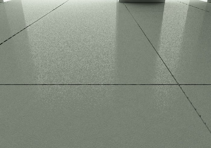

ho un problema con il displacement,
l'immagine per la fuga è un tif da c.ca 3000 punti,
e guardate che effetto fa!
consigli?
le subd delle area sono già a 24,
