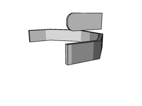

ti allego un'immagine di quello che vorrei ottenere.
Vorrei sapere se c'è un modo per dare una stondatura alla extrude nurbs solo alle 2 estremità in modo che diventino come il pezzo sopra che vedi nell'immagine.
Per ora ho usato un sistema che credo non sia il massimo e spero ce ne sia uno migliore, più veloce e meno pesante a livello di memoria :
ho estruso una spline con la stondatura per tutta la profondità del pezzo e poi con le booleane per sottrazione di altri parallelepipedi ho ottenuto il solido a forma di forcella con le estremità stondate....non oso pensare se il pezzo fosse stato più complicato :?

No no, ora ho capito, con i parametri diretti della nurbs questa cosa non la puoi fare. Ti consiglio di crearti tanti rettangoli in pline, e fare un anello, o mezzo anello, tramite la LOFT nurbs, che ti permette di gettarne un quantitativo infinito,cosi' crei tutta la forma, e al momento che arrivi alla fine, cerchi di rimpicciolire i rettangoli verso la fine per creare la stondatura...

Praticamente fai cosi:
Prendi un rettangolo spline, e fai in modo tramite le sue misure che sia schiacciato, come una sigaretta per intenderci, quindi piu lungo che largo...lo devi immaginare come una sezione verticale dello spessore che stavi facendo tu.
Poi, fanne una 10 di copie.
E arrangiale sullo spline percorso che hai utilizzato in precedenza, praticamente un semi cerchio giusto?
Ok, utilizza l'arrangia su spline, lo trovi nel menu funzioni se non sbaglio, selezionandogli il gruppo di copie che sono dentro un oggetto nullo...
Praticamente tutti gli spline si metteranno in trenino, per fare la curva che hai costruito...uno dietro l'altro, come delle carte da gioco verticali tutte in piedi che formano un semicrchio.
Ecco, tutte quelle carte buttale nella LOFT NURBS, che ti permette di fare un trenino di spline, e la LFOT creera' il tubo...tenendo pero' conto di tutti gli spline che hai dentro.
Ora, dovresti ritrovarti la stessa forma di prima piu o meno, ma costruita con tanti spline verticale, come delle fette di pane :)
Ora se lavori sull'inizio e la fine, duplicando degli spline, e rimpicciolendoli, la parte finale la vai a ristringere...in maniera morbida, perche' la LOFT interpola gli spline in maniera morbida.
Mz
