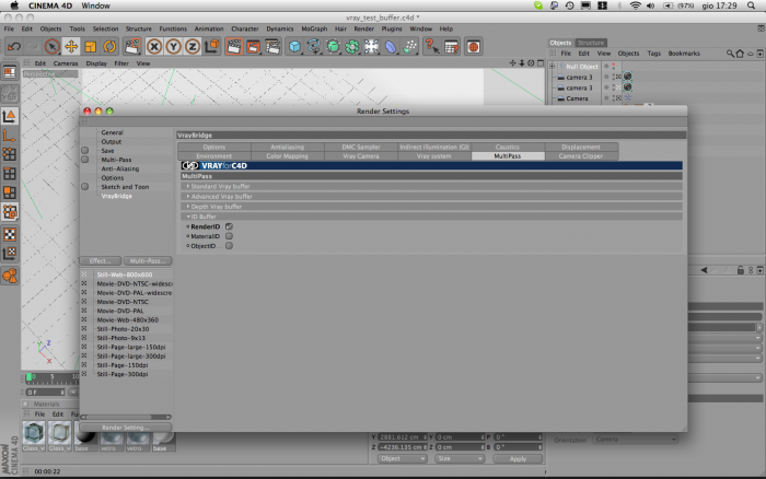

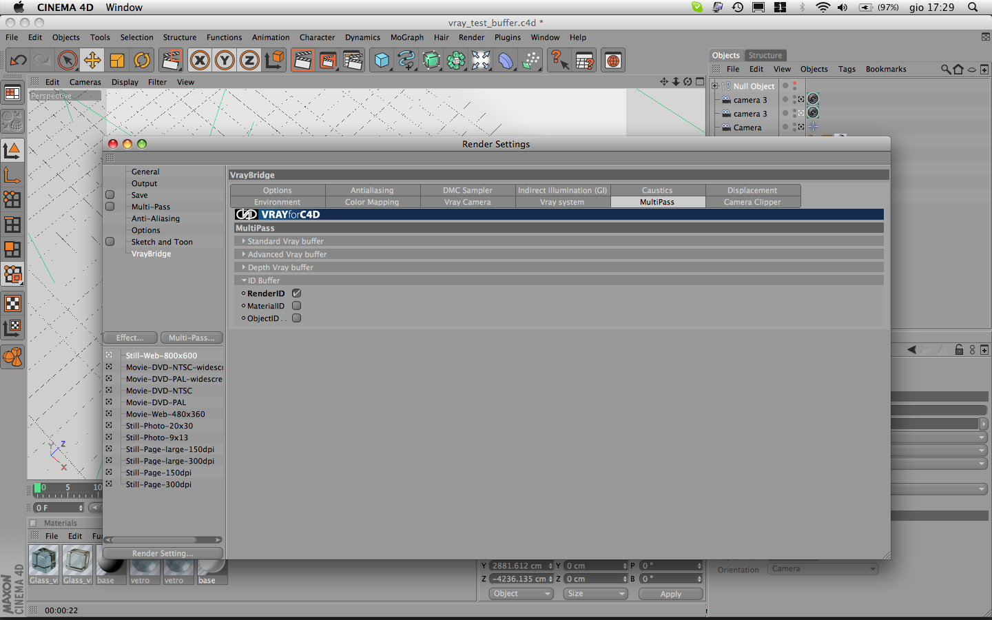

masterzone non capisco..ho provato a guardare i settaggi, ma non capisco ...allego delle img delle schermate di impostazioni...se puoi indicami dove intendi..

just ha scritto: ci avevo pensato, ma il problema è che la sedia essendo trasparente...quando la vado a compositare con un fondo bianco...la differenza tra il bianco del fondo e quello che traspare nella sedia è troppo...infatti il bianco che si vede attraverso la sedia è grigio....(spero di non essere stato troppo contorto), cmq adesso che ci penso il problema lo avrei anche con il multipass...praticamente sta sedia va messa in una brochure su fondo bianco...come posso fare secondo voi?? il problema è che il bianco che viene rendrizzato attraverso la sedia è troppo grigio, quindi anche riuscendo a fare il multipass avrei ugualmente questo problema...no???
Ma questo è un problema che devi risolvere nel render con Vray! :idea:
Prova a dare più luce, un materiale bianco al massimo al pavimento, aumentare gli ISO della camera!
E comunque la tua sedia è in plexiglass (presumo) che per giunta dà sul verde, non puoi pretendere che la parte di pavimento che si vede attraverso il materiale sia perfettamente bianco, sarebbe anche una cosa irreale!
8-)
