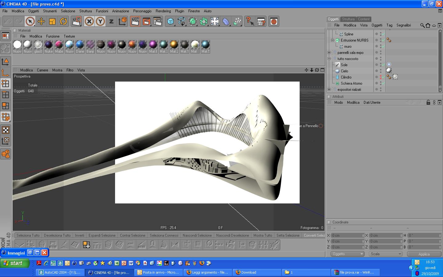

Ciao ragazzi..sono nuova del forum,ma vi seguivo già da un pò..ho un problema enorme con un file di cinema,sono giorni che ci lavoro ed oggi ad un certo punto è successo qualcosa..il file si apre,ma la schermata è bloccata..gli oggetti ci sono,ma non si vedono più!!cosa può essere accaduto?è possibile che ho cliccato su qualcosa tipo "blocca tutto" (se esiste) senza accorgermene??vi prego aiutatemi!! :(

Prova a premere N e poi H 8-)

puoi aver inserito o sposato un oggetto lontanissimo dal tuo modello
prova a selezionare un elemento del tuo modello e poi seleziona vista - mostra oggetti attivi
oppure seleziona il tuo modello , copialo, apri un nuovo progetto e incollalo

grazie x l'aiuto,ma ho già provato..il tasto esplodi pc sarebbe una soluzione così risolverei il problema in un lampo..ahahah..ho provato a selezionare un oggetto poi su modifica mostra oggetti attivi non accade nulla anzi si blocca cinema!scusatemi,ma sono disperata xkè,anche se il 3d è tremendo (è il primo che faccio con cinema e sono un disastro!) mi serve sul serio!vi ringrazio in anticipo.. ps:premendo prima N e poi H mi si blocca cinema..

ciao fai cosi':
Vai nelle preferenze , ovvero menu MODIFICA GENERALE > PREFERENZE.
Se rimani alla voce COMUNE, in basso c'e' un bottone con scritto "le tue preferenze si trovano qui"...
Cliccaci sopra...
Poi prendi tutta la cartella PREFS e buttala via....
Riavvia il software (partira' in inglese ma lo metti in italiano nelle preferenze dopo)

se il file non è pesante poi provare a postarlo (zippato)

ho provato di tutto..posso chiedervi un'ultima cortesia?vi allego il file (zippato)..potreste provare ad aprirlo e capire cosa può essere successo?io non so più cosa fare...grazie veramente

a me si apre e mi sembra funzioni tutto.
p.s. complimenti per il 3d. cavoli, una forma veramente complicata da realizzare.. :shock:
