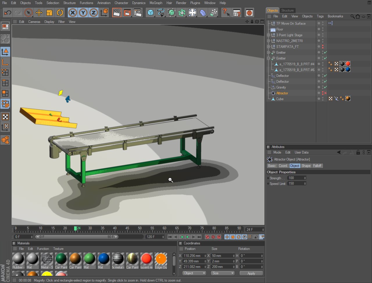

Ciao a tutti, voglio realizzare la caduta di alcuni particolari su uno scivolo e da qui su un nastro trasportatore.
Quando i pezzi cadono sul nastro uso deflector e fin qui tutto bene, ma poi quando proseguono la loro corsa sono poco credibili: in parte affondano nel nastro, continuano a ruotare e non si "stabilizzano" sul nastro per effetto della gravità.
mi potete aiutare?
grazie

non che io ne sappia molto.. :( ..ma hai provato invece che con un emettitore a provar con dynamics???magari funziona..

É normale perché le particelle non permettono la reale collisione dell'oggetto. Dovresti usare dynamics oppure il thinking particle che permette la reale collisione poligono particella e oggetti.
Le particelle standard di cinema sono naturalmente una base quindi sono limitate :)

Grazie Masterzone, ci sto lavorando su e funziona.
