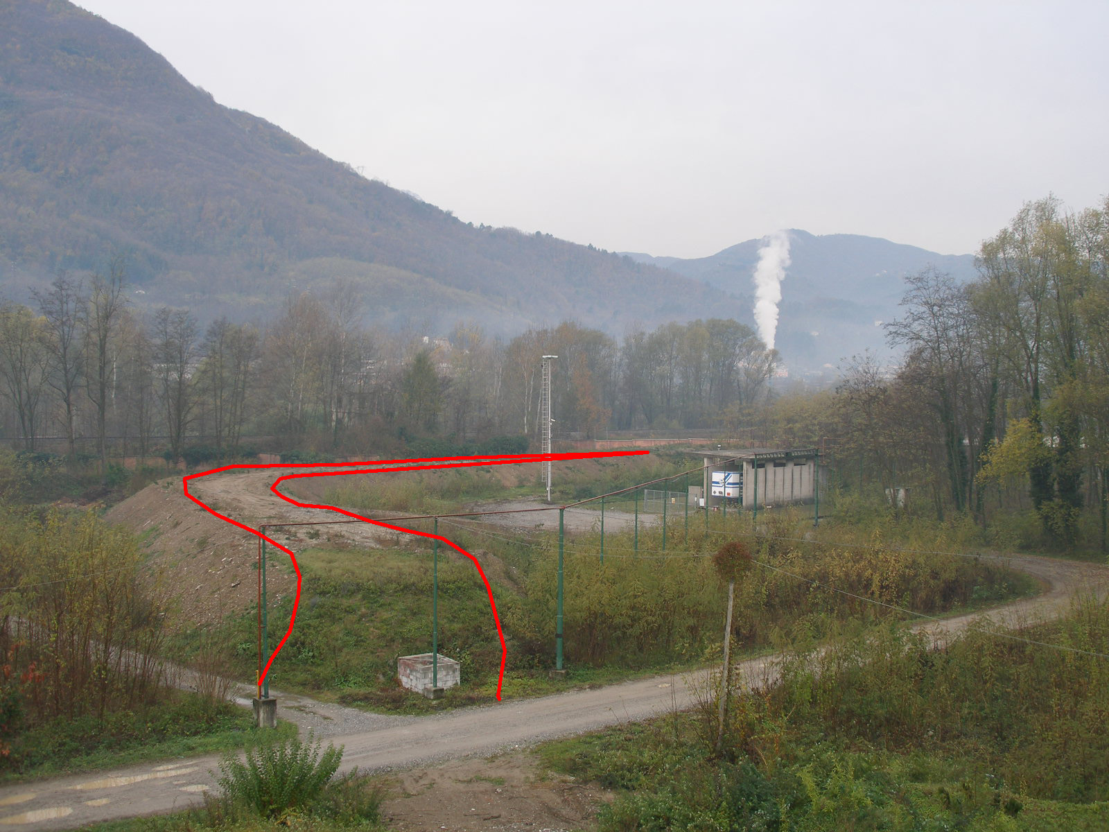

Messaggio da andeltoz »
Ecco qua una delle immagini.
In rosso è indicato parte del tracciato.

Messaggio da astaldo »
con allplan lo puoi fare

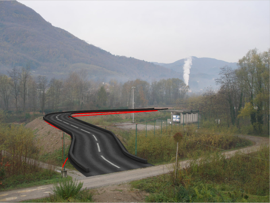

Messaggio da nexzac »
nn capisco cosa intendi x "modellazione" della strada... in questo esempio ho creato una spline come percorso ed un quadrato come sezione, usato con lo sweep nurbs... se devi fare degli ipotetici guard rail...stesso lavoro...
ed il resto col compositing...

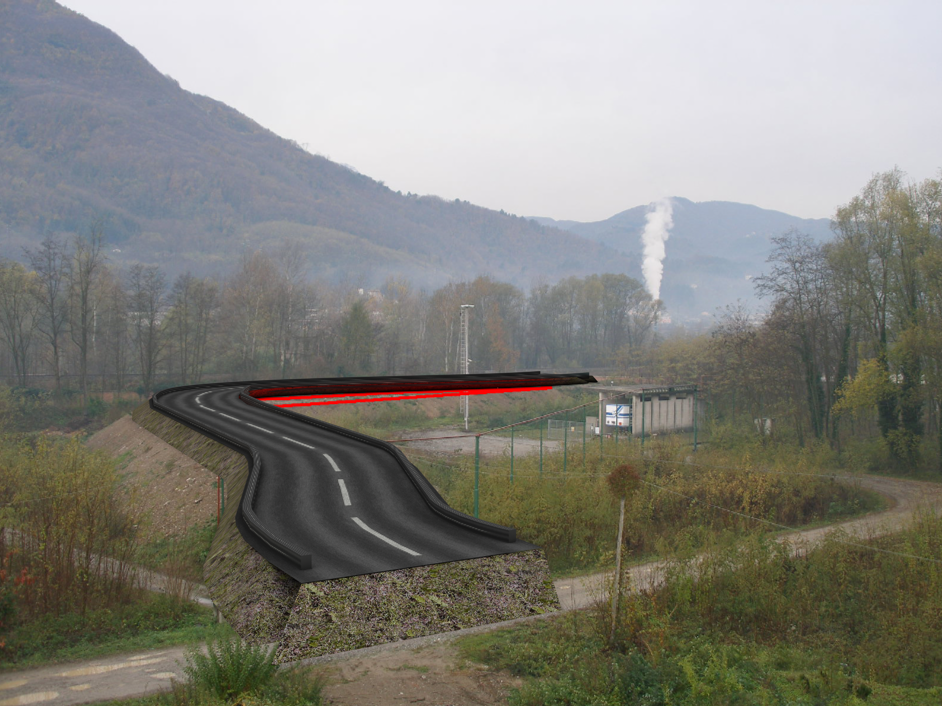

Grazie nexzac.
Per modellazione intendo dire che non tutto il tracciato coicide con quello indicato.
Pertanto dovrò anche modellare la scarpata.
per la scarpata puoi adoperare lo stesso sistema, poi lavorare di texture...
questo è un altro esempio....ovviaemente, fatto un po' velocemente....boh, dimmi tu se ho azzeccato il problema, altrimenti sto a vedere cosa ti suggeriscono gli altri ;)
:D :D
andeltoz
Messaggi: 269
Iscritto il: mar dic 14, 2004 8:17 pm
Re: AIUTO: Impatto ambientale di strada
nexzac sei grande :D :D :D :D
perfetto, credo che il metodo ch emi hai indicato possa risolvere al meglio il problema.
Grazie ancora :love: :love: :love:
