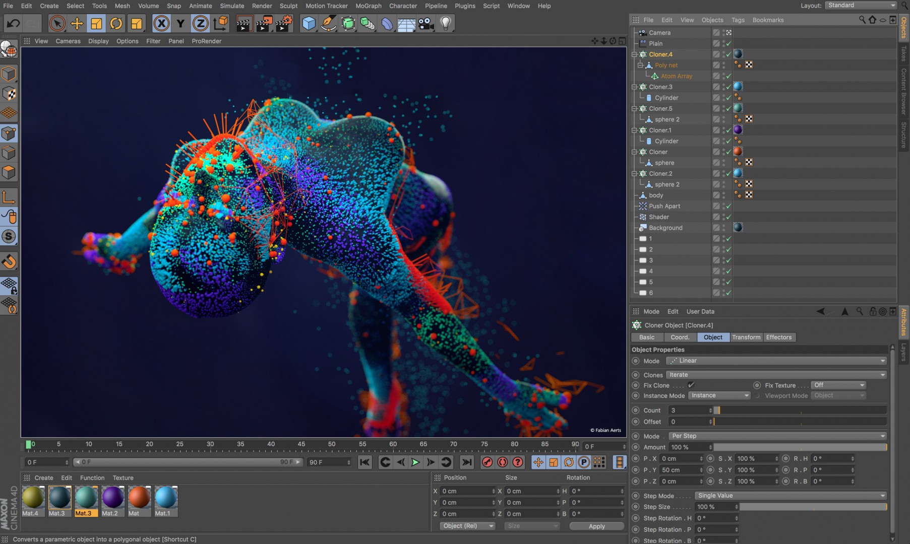

Quando utilizzate Cinema4D alcune parti del vostro computer sono soggette a stress, vediamo quali. Se stiamo lavorando su un file realizzato interamente di oggetti poligonali e che quindi sono stati importati da un software esterno come un CAD o un CAD-CAM, generalmente ci troviamo davanti una grossa quantità geometrica e quindi la maggior parte del lavoro verrà demandata alla vostra Scheda Video. Se notate rallentamenti pesanti durante lo spostamento o la rotazione del vostro editor (quando ci muoviamo con la visuale o ci giriamo intorno) questo è dato dall’affaticamento della scheda video. Anche il processore del computer viene utilizzato, ma in minima parte. Ma di questo parleremo piu tardi. La scheda video quindi è molto importante e se non e’ performante si rischia proprio di non riuscire a gestire la quantità di poligoni che abbiamo nella scena.
Ho una scheda video buona ma non riesco a volte a gestire la scena, perche?
Ci sono svariati motivi per cui hai dei rallentamenti in editor, rimaniamo sempre sull’argomento oggetti poligonali importati, se abbiamo importato ad esempio da un CAD-CAM, ovvero un software di ingegneria che esporta file meccanici e spesso molto complessi a livello poligonale, la problematica non e’ soltanto di quantità di poligoni perche’ molto spesso la nostra scheda video non e’ cosi’ scadente e veniamo coinvolti in altri fattori, ma quali? semplice, la quantita’ di oggetti nella gerarchia. La cosa si risolve in poche parole: meglio 1 oggetto da 1 milione di poligoni, che un milione di oggetti da 1 poligono. Cinema4D nella sua architettura e metodologia gerarchica deve gestire molte informazioni di ogni singolo oggetto e deve internamente “stare attento” a ogni singolo pezzo che ho nella lista. Una delle accortezze che bisogna prendere e’ quello di evitare la troppa quantità di oggetti. Il comando “Connetti + cancella” che possiamo fare dal menu “oggetti” della lista, ci aiuta a fondere quei pezzi che andranno dello stesso materiale. Gestiremo con più fatica altre cose, come variazione cromatica delle parti, o assegnazione di diversi materiali (selezioni) ma se questo non sara’ necessario, l’incremento di velocità dell’editor sara’ incredibile. Quindi ricapitolando, se importate centinaia di oggetti ma vi limitate a fare un gruppo soltanto (raggruppa oggetti), questo rallentera’ pesantemente il vostro editor, facendovi pensare di essere in possesso di una scheda video pessima.
Avvolte il mio editor rallenta lo stesso anche in presenza di pochi oggetti, perché?
Qui scatta un altro fattore che incide, ovvero altre cose presenti nella scena, detti “generatori”. I generatori sono cose matematiche che non vanno a influenzare totalmente la scheda video ma prendono potenza di calcolo, quindi anche il processore ne viene influenzato, il vostro Intel i5, i7, o quello che avete nel vostro computer e’ costretto a calcolare delle cose che non c’entrano più di tanto con la scheda video. Ma quali sono questi generatori? beh ci sono le Booleane, che calcolano continuamente ad ogni “refresh” dell’editor che cinema fa abitualmente, oppure ci sono alcune funzioni che clonano gli oggetti, come il cloner di Mograph, oppure alcuni deformatori di cinema4D che essendo sempre in “azione” continuano a pompare energia dal processore e quindi rallentano l’editor. I generatori comprendono anche le cose che cinema4D calcola in tempo reale e anche se non ve ne accorgete queste rubano calcolo, ovvero le “primitive”. Si esatto, le primitive di cinema4D che a prima vista sembrano leggere, fanno parte dei generatori e quindi se si abusa di oggetti generati invece di oggetti poligonali, avvolte si puo’ incontrare il problema opposto, si pensa che milioni di cubi di cinema4D come primitive siano piu leggeri ma questo potrebbe essere sbagliato e caricare il processore di continui calcoli matematici potrebbe rallentare il tutto. Se andiamo invece a caricare una scena di oggetti poligonali andiamo a sfruttare la scheda video che su questo e’ molto piu “brava” e potrei trovare paradossalmente un incremento di velocita’ in quanto i poligoni vengono divorati dalla scheda video molto meglio di come il processore calcola la geometria. Ricapitolando, verificate sempre che nella vostra scena non ci siano troppe cose di cinema4D come deformatori, generatori, booleane e cose che bloccano il processore ad ogni vostra azione, come ad esempio passare da una vista all’altra o aprire il file e attendere che compaia qualcosa sullo schermo.
Se devo inserire tanti oggetti che faccio?
Semplice, usa i duplicatori, ovvero le istanze, l’icona a forma di cubetto fantasma che trovi nelle funzioni di C4D, questi duplicatori aiutano tantissimo l’esecuzione perche’ sono oggetti “falsi” ma fate attenzione, creare solamente un duplicatore non basta in quanto per cinema4D quello e’ un link al vero oggetto ma viene calcolato circa allo stesso modo. Per ottenere una copia leggera al 100% sfruttate l’opzione “Istanza rendering” che permetterà a cinema4D di avere una maggiore velocità soprattutto nell’editor. La cosa paradossale e’ che, nonostante questo venga disegnato dalla scheda video, i poligoni dell’oggetto non sono reali nemmeno in editor, e quindi avrete un eccezionale incremento anche nella scheda video, oltre che ad un incremento di velocità di calcolo e’ un annullamento quasi totale a livello di memoria, quindi possibilità di gestire un altissimo numero di oggetti nella vostra scena: alberi, siepi, sassolini, etc etc.
