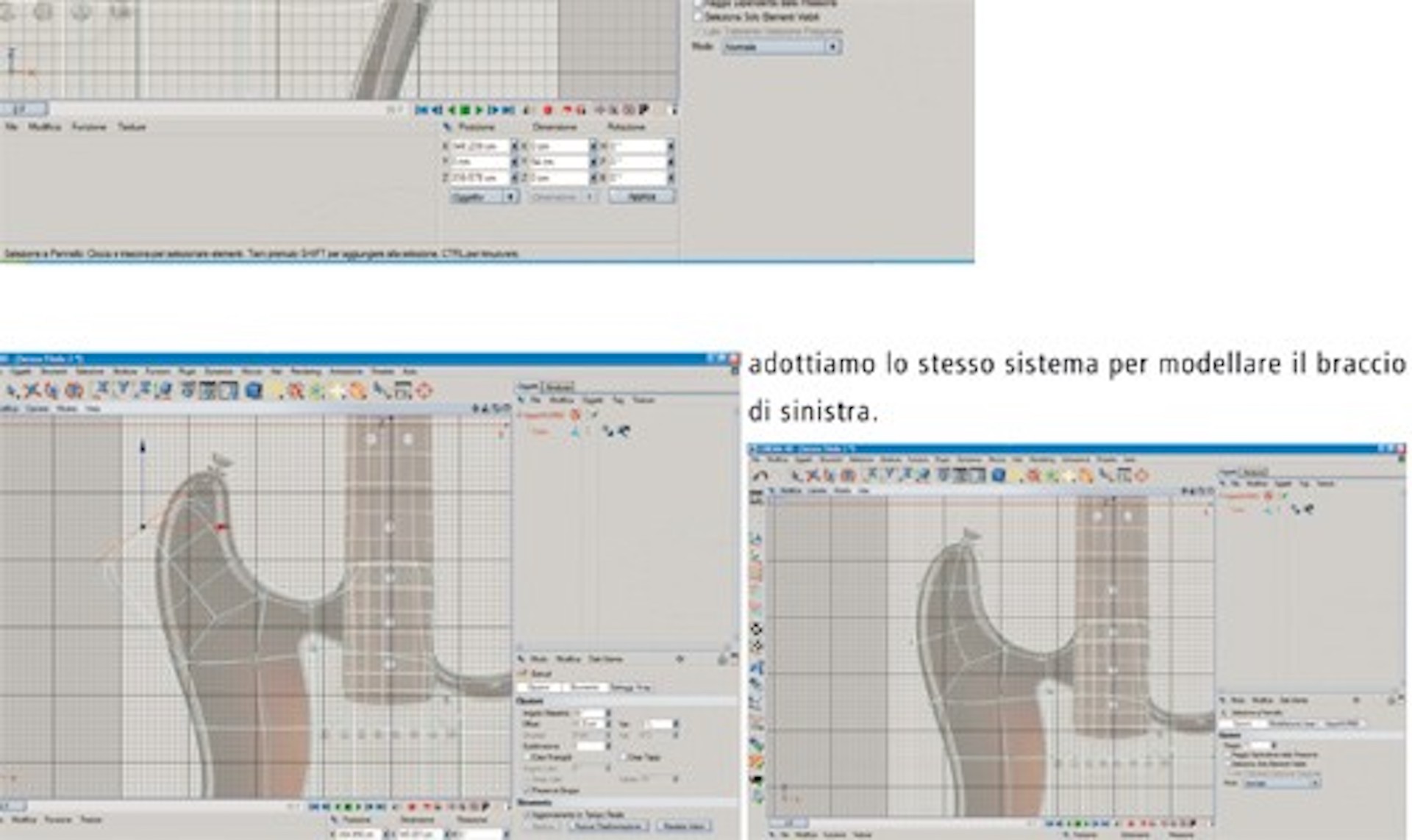

il mio problema invece avviene quando inserita un immagine come sfondo mi serve spostarla nello spazio per allinearla all asse x (credo...) ma lo sfondo non si muove....cosa sbaglio????
Ciao MAW, scusami se ti rispondo con ritardo, ma non avevo visto la richiesta. Probabilmente hai cliccato Configura nella visuale in prospettiva, mertre deve essere fatto nella visuale dall'alto.
Salve, ho scaricato il tutorial e già al primo passaggio ho avuto dei problemi. In sostanza:sono andato su configura e dopo aver cliccato il "comando" mi sono spostato sul pannello attributi in basso a destra per scegliere la directory del file Jpeg. Questa si presenta in grigio senza darmi la possibilità di importare il file. Dove ho sbagliato?

alioli
14 ottobre 2010, 17:49:07
thetruster
17 ottobre 2009, 12:20:25
TheTruster
MAW
9 settembre 2009, 17:42:40
Salve,
Dove ho sbagliato?
