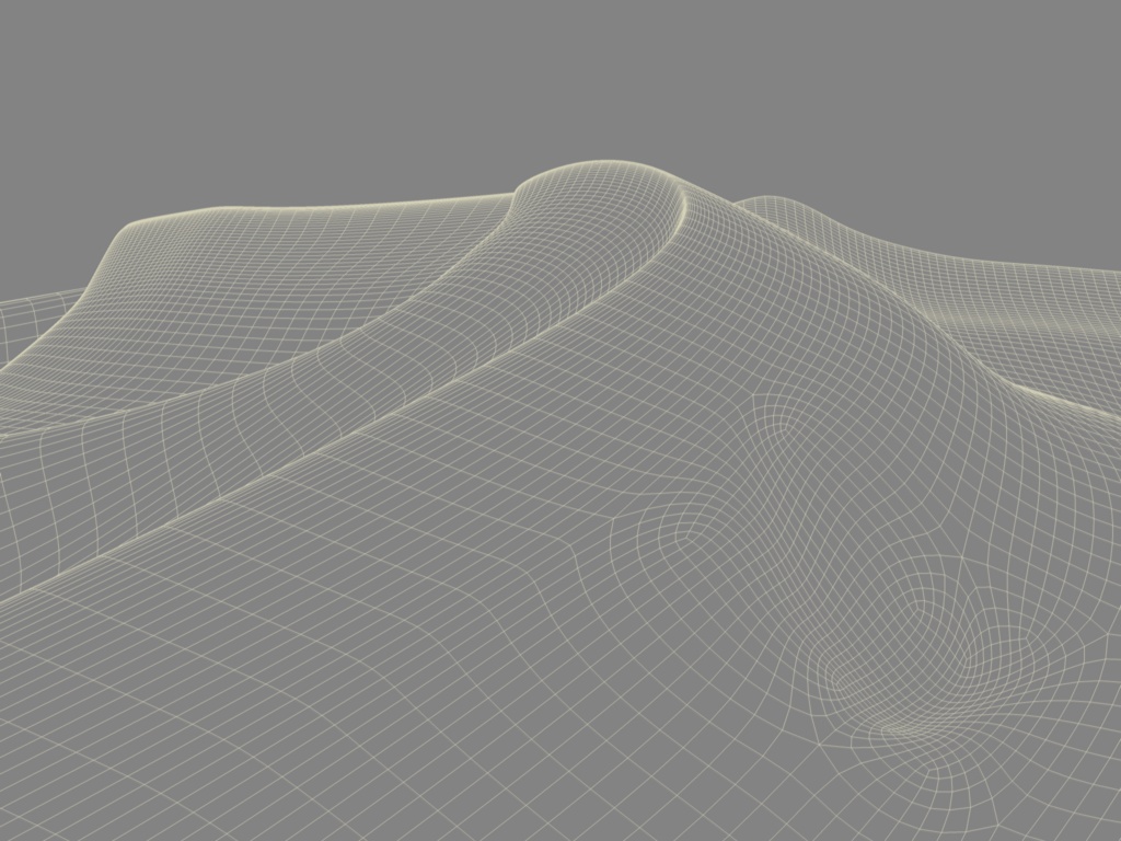

Allora, il materiale delle dune è un semplicissimo materiale con solo 3 canali, colore, rilievo e specularità.
Nel primo ho messo un colore un pò ocra ( R:214 G:134 B:61 ) ; nel canale rilievo ho messo un "disturbo semplice" con frequenza UV6 e forza 10, per la specularità, ne ho creata una molto ampia ma bassa. :::21
Per la modellazione delle dune sono partito da un semplice piano, "tirando su" le varie dune e modellando con tagli e con HN le creste delle dune! :;7 ... e con un po di pazienza.. :D
Spero di essere stato abbastanza esauriente e di avervi aiutati! :::17
Cmq vi posto il wire delle dune e il materiale che ho creato. :)
buona notte a tutti!! :;7
Ciauzzzzz ::4
Ecco il wire delle dune
