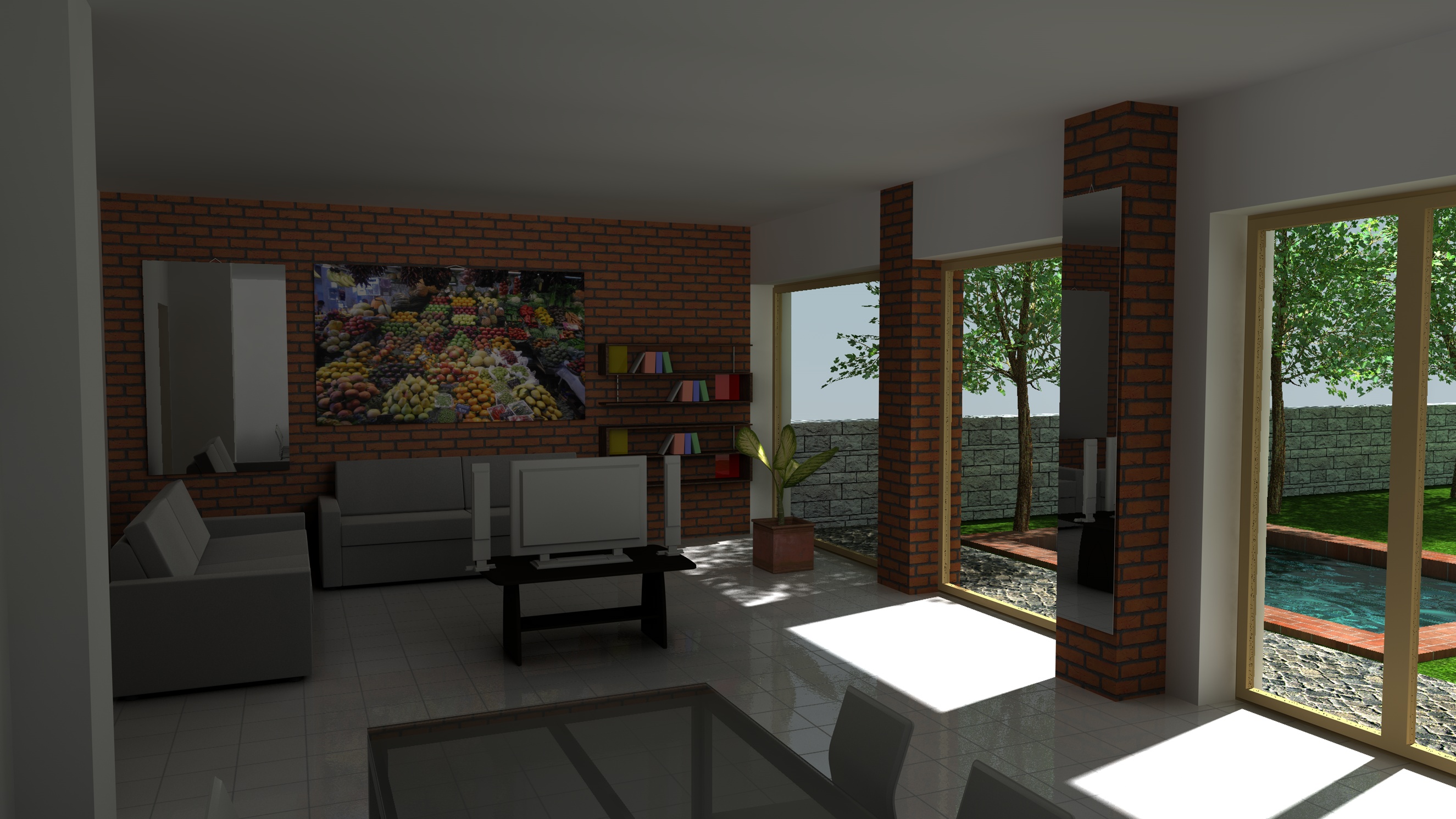

Salve è la prima volta che scrivo ma vi seguo da un bel po.uso da poco c4d e dopo aver realizzato questa zona giorno in foto vorrei animare il sole in modo da ricreare il ciclo giornaliero del sole come in questo filmato che vi posto..

ciao Diego e benvenuto (faccio gli onori di casa!). :)
Se usi l'oggetto sole vai sul tag e ti appare in gestione, tra gli altri parametri , l'ora. Bene avendo il pallino al lato è animabile: puoi impostare al fotogramma zero l'alba e al fotogramma n.esimo il tramonto (ctrl+pallino). Play e ti godi l'animazione del soggiorno!
Una piccola cosa: prova a mettere qualcosa dopo il muretto in giardino (vegetazione o una casa, uno sfondo ecc) dato che il punto di vista è alto si dovrebbe vedere l'orizzonte.

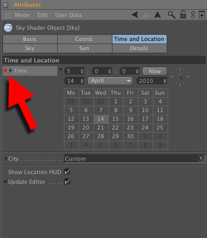

per animare il sole devi agire come ti ha detto Myskin... ti allego un'immagine per farti vedere qual'è il parametro da animare.
Devi impostare un orario e fare CTRL+clic sul pallino per creare un keyframe, poi ti sposti nella timeline, cambi l'ora e crei un altro keyframe.
Naturalmente la velocità dell'animazione dipende dall'intervallo orario che imposti e dalla distanza tra i due fotogrammi... praticamente se tu imposti le ore 5:00 al fotogramma "0" e poi le ore 23:00 al fotogramma 75, supponendo che il frame rate sia di 25 fotogrammi al secondo, otterrai l'animazione del sole dalle ore 5:00 alle ore 23:00 in 3 secondi!

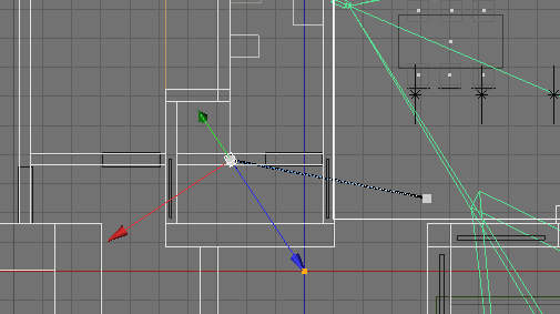

:( grazie ancora per la risposta ma ho provato e il sole si muove lungo una linea,non so il perchè,ti allego una vista dall'alto con quello che mi ritrovo dopo aver fatto quei passaggi

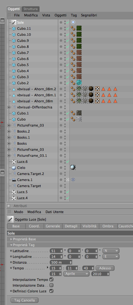

Scusa Diego ma tu cosa stai animando? e come lo stai animando?
Puoi mostrarci una vista della finestra oggetti e degli attributi dove evidenzi il parametro che stai animando?

ok...ti mando una vista...

Tu stai usando l'oggetto Sole, io avevo capito che utilizzavi il Sole incluso nell'oggetto Sky... ad ogni modo i parametri che ti ho postato sono comunque gli stessi... cioè devi animare il parametro "Tempo" che è presente negli attributi che mi hai appena postato.
Dalla tua immagine precedente invece, tu devi aver animato la posizione del sole utilizzando la classica animazione di posizione degli oggetti.
Segui bene quello che ti ho scritto sopra a proposito dell'animazione del parametro "time" (Tempo).
