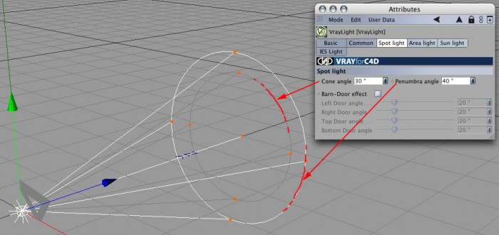

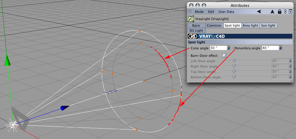

se io metto il cone angle a 30° e poi metto il penumbra a 40°, automaticamente ritorna a 30° nello spazio dove scrivo :? :? :?

mmm... palmiro controlla meglio ! :lol: quello che dici succede solo se cerchi di mettere un angolo di penombra più piccolo del cono. Devi fare il contrario

visualtricks ha scritto:mmm... palmiro controlla meglio ! :lol: quello che dici succede solo se cerchi di mettere un angolo di penombra più piccolo del cono. Devi fare il contrario
:lol: :lol: :lol: :lol: :lol: :lol: giacobbe così faccio....ma lui torna sempre a 30°dove scrivo
