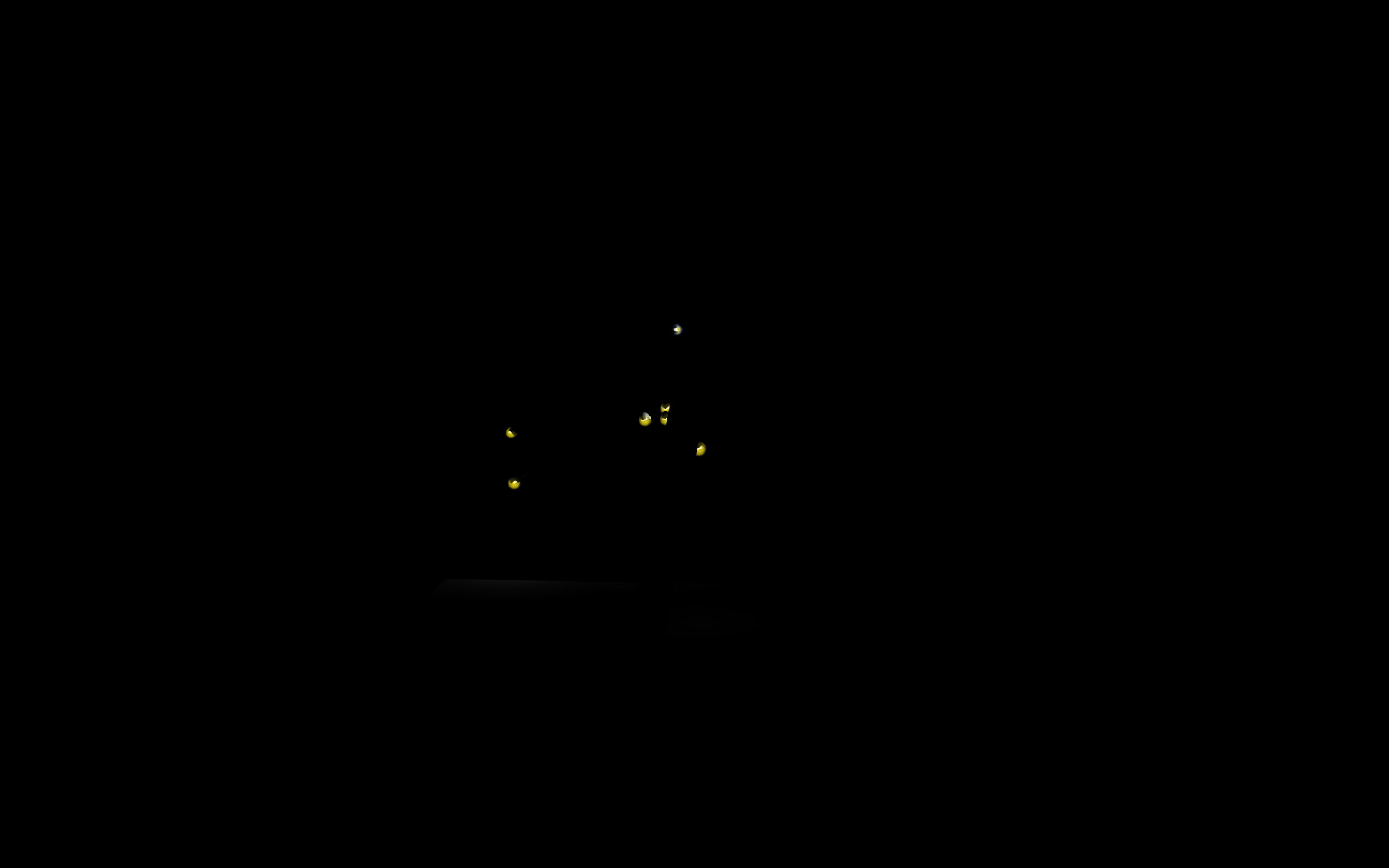

---nell'immagine si può notare lal grave situazione demografica della specie--- :lol:

per concludere... ho abbozzato un'animazione, giusto per godere l'effetto...
se vi và ... potete darmi qualche dritta e/o parere ("fa schifo; puzza; è ignobile... ") :D

myskin
Messaggi: 1117
Re: trascinare un oggetto con un altro (tipo molla)
Messaggio da myskin »
Bene!.. i lucciolotti non danno tregua eh?!! Mi sembra stia venendo bene. Mi piacciono gli scatti nervosi della lucciola e l'insistenza asfissinte dei pretendenti! Forse perde un po' quando viene verso l'osservatore. Potresti differenziare i sessi per colore magari. Ma già.. se li fai con la luce..non c'è bisogno!! Con una condizione di luce all'imbrunire e le lucine incerte delle lucciole...promette bene! :)
Bravo!
