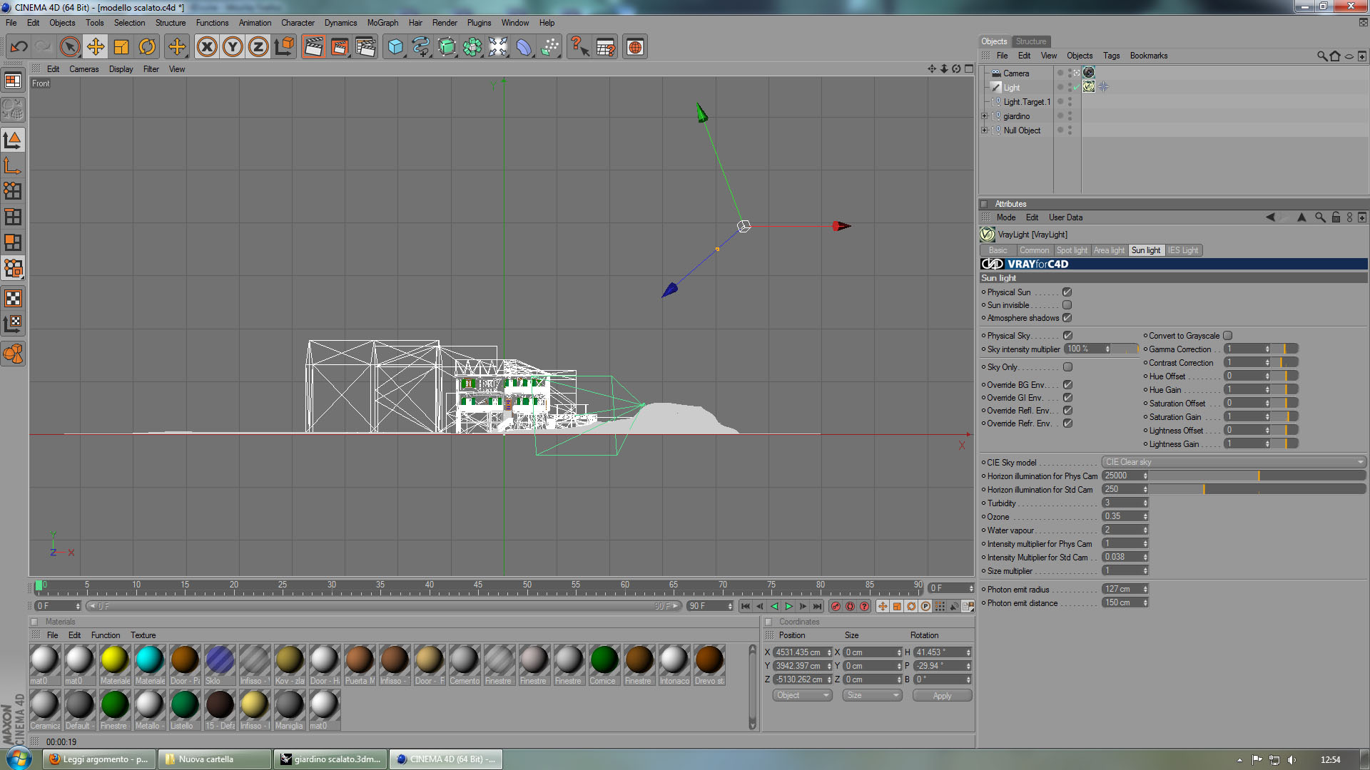

Secondo me così va un pelino meglio rispetto a prima. Proverei anche a togliere l'effetto Vignetting nelle impostazioni della physical camera, portandolo a 0, in modo da togliere quel fastidioso alone e poi darei ancora una regolatina alla camera.
Per fare queste prova, togli tutti i materiali che hai attivi, così ti regoli meglio !!
(intendo verde e pietra, che tra le altre cose sembra essere eccessivamente in rilievo!)
Se riesci posta qualche info in più sulla luce e inclinazione del Sole, magari uno screenshot ...

PSky + PSun: intensità 1
AA:adaptive DMC - min sub.1,max sub 4
GI+IM
CM:Exponential 1,1,1
Physical Cam:
ISO: 100
F-STOP: 8
SHUTTER:200
Re: primo esterno
innanzitutto prova a mettere CIE sky model su Default che qualcosina cambia e poi reimposterei la camera come vista, quelle precedenti mi piacevano di più !!
Questa vista prende troppo in basso !
Poi, ma questa è sempre una mia opinione, sposterei il sole in modo che la facciata principale sia un pò più ombreggiata ..... comunque vedì tu, solo perchè così come ora sembra che non ci siano ombre... :D
Poi posta che vediamo!
Ciauu

ecco a proposito di questo, volevo chiederti, se il modello lo hai fatto tu e se è una cosa sperimentale, perchè ora che guardando meglio il tutto c'è qualcosa che non mi convince nei tetti.....
