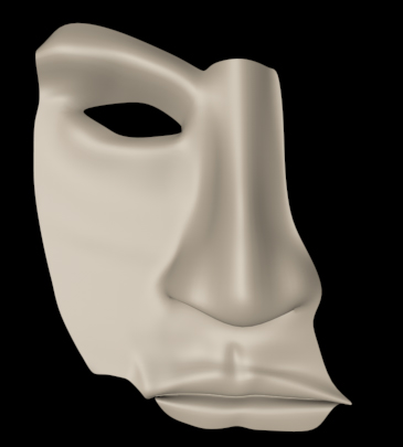

Ragazzi so che non potete giudicare nulla poichè è un piccolo pezzo di volto tuttavia vorrei sapere da voi come sto procedendo.
E' un accenno di mesh buona oppure ha difetti?
Inoltre non ho ben capito come usare lo strumento setta punti quando capitano
errori o i classici buchi nella mesh, in tal caso si usa setta punti vero?
ho inserito il poligono in un hyperNurbs e ho applicato anche il tag Phong per tentare di renderlo il piu' liscio possibile solo che ho problemi con lo strumento coltello, quando clicco con il coltello mi genera solamente nuovi punti non crea i poligoni e una tontinuazione della rete.
Ma non è che oltre a cliccarci devo usare un tasto da tastiera come per l'aggiunta del punto ctr per esempio?
Voyager
Messaggi: 304
Iscritto il: mar mar 01, 2011 4:51 pm
Re: Modellazione Volto
Messaggio da Voyager »
Sto facendo confusione :( lo strumento setta punti serve quando c'è un difetto per via dello strumento simmetria con il box modelling quindi potrei usarlo se inserissi questo pezzo in uno strumento simmetria eliminando i punti superflui per poi settare i punti ed eliminare il difetto come fa il geniale arkimed con la rana giusto?
Quindi per ovviare a quei buchi si usa lo strumento stira?

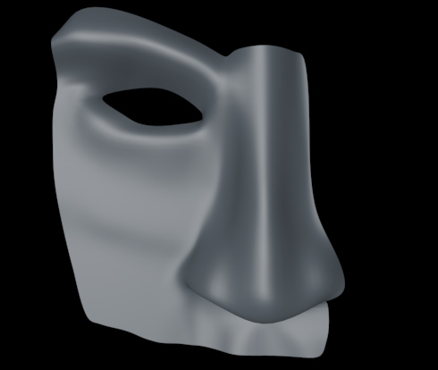

Voyager
Messaggi: 304
Ho cercato di andare un pò avanti ecco come procede sino ad ora.
Bluvetr0
Messaggi: 310
Iscritto il: sab giu 14, 2008 7:33 pm
Messaggio da Bluvetr0 »
:shock: Non stai usando la simmetria?
Guarda, si vede che è molto piatto e ciò per colpa dell'assenza di un riferimento laterale.
Se sei bravo a disegnare, createli tu, se no cerca su internet o scatta delle foto ad un soggetto.
Hai chiesto un parere sulla mesh, ma per poterlo dare, devi postare l'immagine in wire.
Tornando alla simmetria..se non la stai usando..usala. :]
Cancella la parte di viso dove non c'è l'occhio. Lascia però i punti che si trovano al centro ed inserisci la mesh appunto in una simmetria.
Noto che sei agli inizi e non è male come inizio. La modellazione 3D persino per chi ha a che fare con la modellazione reale di soggetti (argilla, cernit, ecc) spiazza i primi tempi.
Continua a far pratica. E se puoi..riprendi un soggetto da capo con immagini di riferimento adatte, se no ti complichi di parecchio il lavoro.
Voyager
Messaggi: 304
Ok grazie Bluvetro, sono riuscito a trovare due immagini che credo siano adatte frontale e laterale del soggetto ricomincio!. :)
